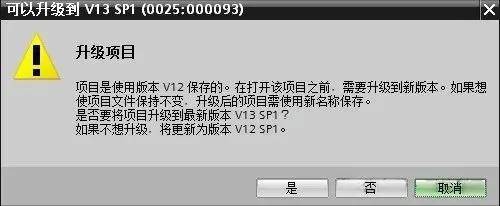

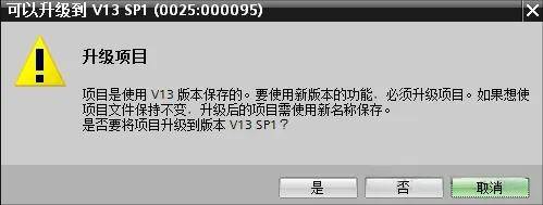

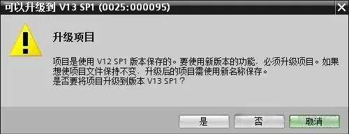

3. 在 TIA Portal V13SP1/V13SP2 软件中,打开 TIA Portal V13/V12SP1 的项目
在 TIA Portal V13SP1/V13SP2 软件中,打开 TIA Portal V13 或 V12SP1 的项目时,会弹出以下对话框。
V13SP1/V13SP2 打开 V13 项目
V13SP1/V13SP2 打开 V12 SP1 项目
点击“是”,则正常的备份升级,点击“否”,则兼容打开 V13 或 V12SP1 的项目,可以参考图 1 在打开项目后自行选择升级。
4. 在 TIA Portal V13SP1/V13SP2 软件中,打开 TIA Portal V12 的项目
在 TIA Portal V13SP1/V13SP2 软件中,打开 TIA Portal V12 的项目时,会弹出以下对话框。
V13SP1/V13SP2 打开 V12 项目
点击“是”,则正常的备份升级,点击“否”,则将项目备份升级至 V12SP1,然后兼容打开该项目,可以参考图 1 在打开项目后自行选择升级。
