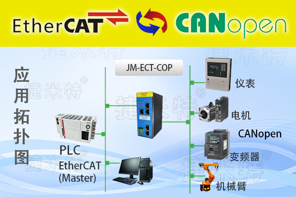

3.协议转换网关
· 品牌:捷米特
· 型号JM-ECT-COP
· 特点:捷米特JM-ECT-COP网关作为EtherCAT转CANopen协议转换的关键设备,在EtherCAT一侧作为从站,可无缝接入基恩士PLC的EtherCAT网络;在CANopen一侧作为主站,能够方便地连接各种CANopen协议设备,实现两种协议之间的数据转换和交互。它支持多种波特率设置,最大连接数可达126个从站,能够满足复杂测试场景的需求。

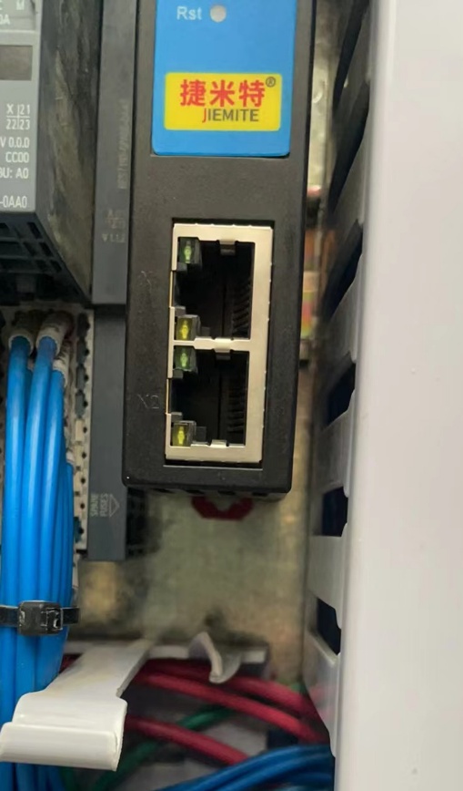

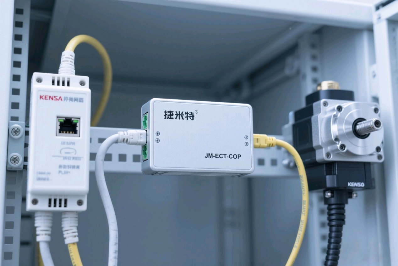

1.硬件连接
· EtherCAT网络连接:使用标准的以太网线缆,将基恩士KV系列PLC的EtherCAT接口与捷米特JM-ECT-COP网关的EtherCAT接口相连。通过这种连接方式,网关成为EtherCAT网络中的一个从站节点,能够接收来自主站PLC的指令,并将处理后的数据反馈给主站。
· CANopen网络连接:采用CAN总线线缆,将JM-ECT-COP网关的CANopen接口与伺服电机的CAN接口连接起来。在CANopen网络中,网关作为主站,负责对伺服电机这个从站设备进行管理和数据采集,实现与伺服电机之间的稳定通信。
