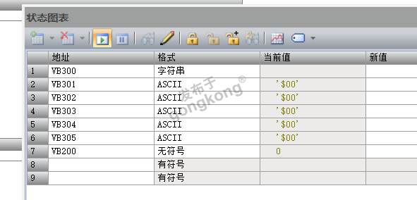

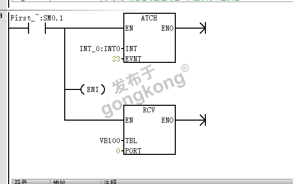

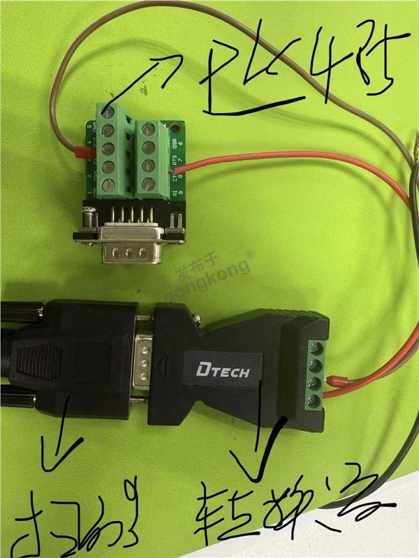

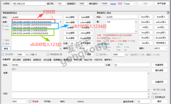

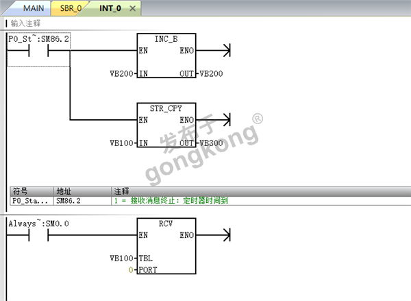

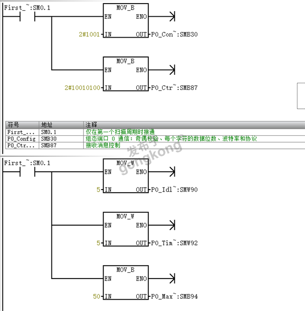

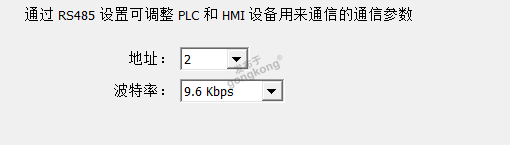

以下是我的程序和硬件接线,我扫码枪扫码扫二维码内容扫不出,状态图里面不出123(二维码内容)
