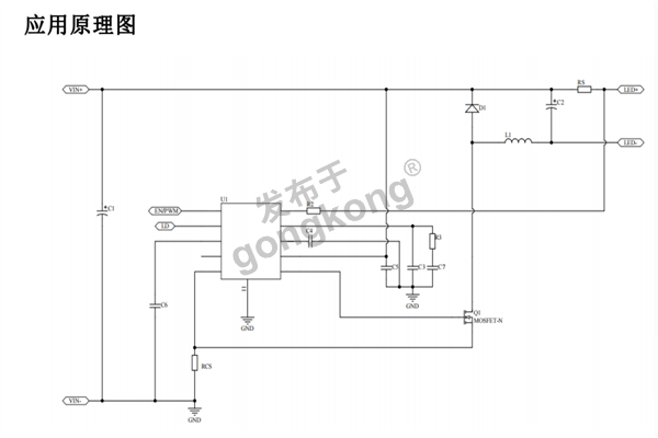

APS54086是一款外围电路简单的无频闪降压LED恒流驱动器,工作在6.5-80V宽电压范围内,效率高达95%。该芯片采用ESSOP10封装,兼具紧凑性与高性能,为灯具设计提供了更大的灵活性。
精确的电流控制能力:通过ISENSEVIN端口的电阻设定输出电流,实现±3%的恒流精度和±0.5%的负载调整率,确保照明设备在各种工作状态下保持稳定的光输出。
无频闪调光技术:支持100Hz以上的调光频率,分辨率超过100:1,彻底消除传统调光产生的光线抖动问题。LD端口支持0-1.8V的模拟调光范围,适用于大电流设置场景。
智能控制功能:EN/DIM端口兼容PWM转换调光和低功耗待机使能,当检测到低电平时间超过40ms时,芯片自动进入休眠模式,待机电流小于80μA,显著提升能效表现。
应用优势
APS54086在智能家居和商业照明领域展现出强大的应用价值。其优异的调光性能使照明系统能够根据环境光变化、人体活动和个人偏好自动调节,创造更加智能的光环境。
简化设计:芯片大幅减少外围元件数量,简化电路设计,为工程师提供更大的创新空间,加速产品迭代周期。
可靠保护机制:集成智能过温降电流保护功能,当温度升高时逐渐降低输出电流,既防止电路损坏,又避免突然熄灯带来的不便。支持软启动功能,通过LD端口接电容到地的方式设置软启动时间,有效减少启动时的电流冲击,延长灯具使用寿命。
