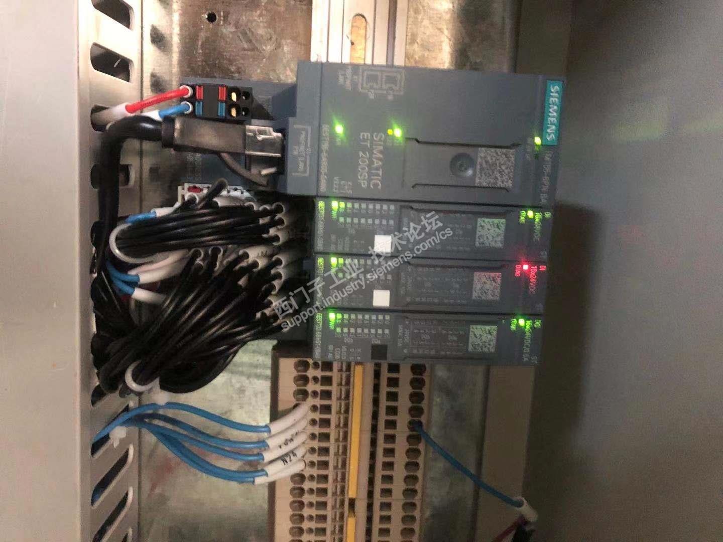

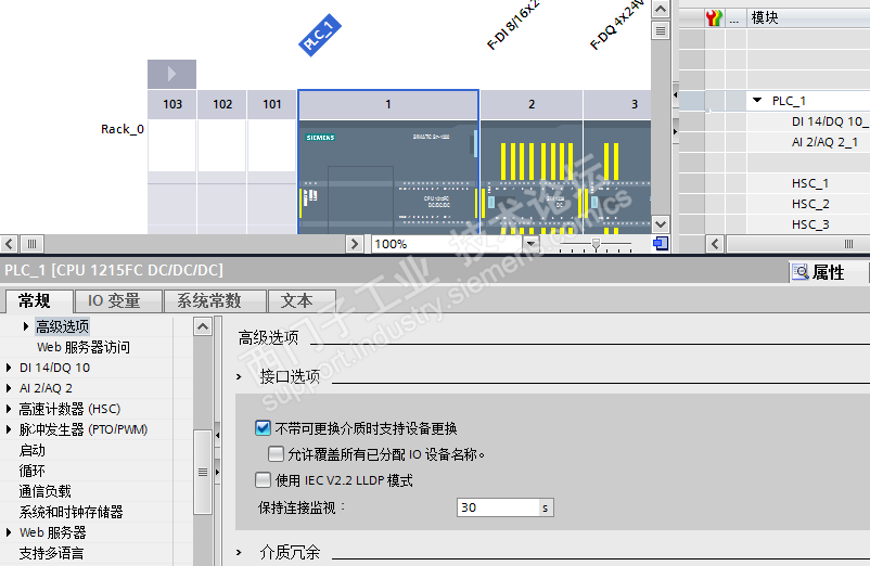

PLC与ET200组态完成后,ET200名字和IP都已经分配完成
PLC型号是CPU1215FC,ET200SP是IM 155-6 PN BA,使用2个DI模块DI 16x24VDC和一个DQ模块DQ 16x24VDC/0.5A ST,DI订货号6ES7 131-6BH01-0BA0,DQ订货号是6ES7 132-6BH01-0BA0
ET200SP是IM 155-6 PN BA固件版本是V3.2.2。博图固件版本是V3.2。 订货号是6ES7 155-6AR00-0AN0
使用博图V15.1
报警是
模块存在
错误
下位件出错
由于参数分配错误,硬件组件不可用
我知道了
