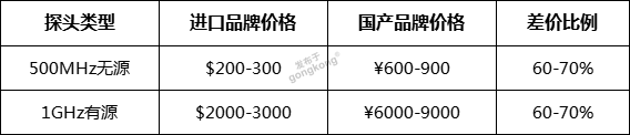

四、经济性与性能平衡
成本对比
适用场景建议:
教学/基础研发:国产探头完全适用。
产线测试:经充分验证后可批量采用。
高频/精密测量:建议使用原厂探头。
