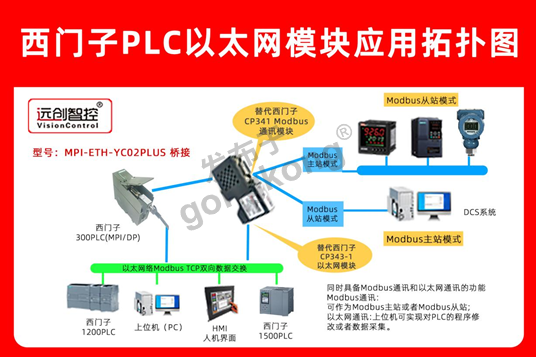

二、解决方案
模块核心功能
MPI转以太网:通过DB9 MPI口透明传输S7-300数据,虚拟成以太网PLCS7-1200访问
双网口隔离设计LAN1连接S7-1200LAN2接入工厂环网,物理隔离保障安全
集成RS485串口:直接采集英威腾变频器MODBUS RTU数据,免去额外串口转以太网模块
波特率自适应MPI速率自动匹配187.5Kbps(与KTP700兼容)
 数据缓存机制:网络波动时维持关键数据不丢失
拓扑结构图
