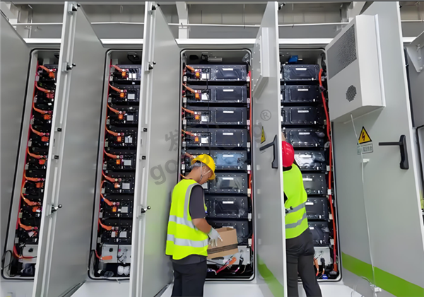

一、项目背景与痛点
在新能源储能系统集成场景中,某锂电池生产线采用西门子S7-300PLC作为本地控制器,通过MPI/DP接口连接西门子TP1200Comfort触摸屏实现本地操作。随着智能化升级需求,需将S7-300接入基于S7-1500PLC的中央控制系统,并实时采集ABBACS580变频器(MODBUSRTU协议)的运行数据。传统方案存在以下痛点:
通讯接口限制:S7-300无以太网口,仅支持MPI/DP通讯,无法直接与S7-1500PROFINET网络对接。
多设备兼容性:需同时保持TP1200触摸屏的MPI通讯,避免产线停机改造。
协议异构难题:变频器采用MODBUSRTU协议,与西门子PLC的工业协议体系存在兼容性壁垒。
数据实时性:锂电池生产对温度、电压等参数的采集频率要求达100ms级,传统MPI通讯速率(最高1.5Mbps)难以满足。
