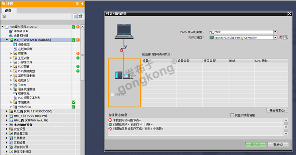

之前安装的V16和V19,最近卸载了16,安装的17,按好后发现PLC可以在线,但在线设备里面无法搜索到设备,17和19都一样。重装了几次都不行,这得怎么处理。

可检查下 IP 地址网段、PG/PC 设置及防火墙状态。

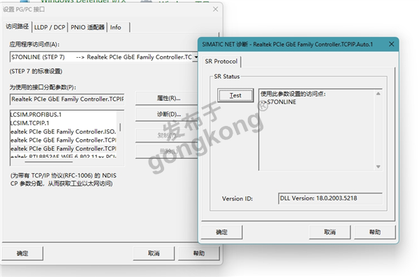

PG/PC接口配置
正确选择访问点:
打开TIA Portal → 选项 → 设置PG/PC接口。
选择实际使用的网卡(如TCP/IP -> Realtek PCIe GbE Family Controller)。
一致性检查:确保V17/V19的PG/PC配置与V16不同(避免残留冲突)。

PG测试没有OK
