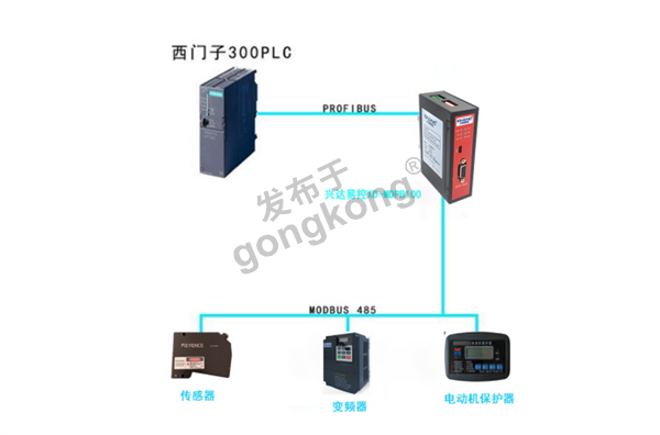

在某智能工厂的生产线上,需要对物料的输送位置进行精确监测和控制。原有的物料输送设备采用RS485通信协议,而新引入的基于JRT激光测距传感器的定位系统则使用profibus DP协议。为了实现两者之间的数据交互,采用了RS485profibusDP网关进行协议转换。下面介绍JRT激光测距传感器如何通过RS485profibusDP网关写入命令实现开启一次慢速距离测量

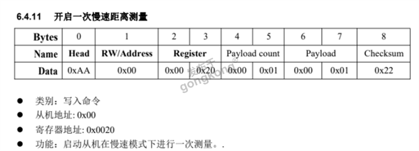

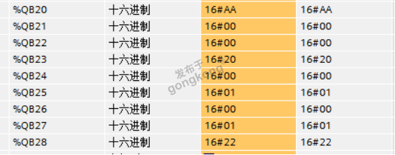

plc侧写入开启一次慢速距离测量的命令为:AA 00 00 20 00 01 00 01 22

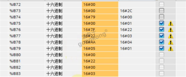

从机收到命令后返回的数据
