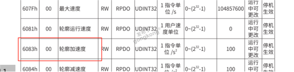

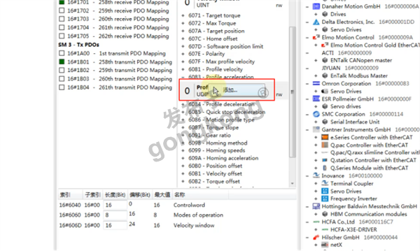

EtherCAT主站转Profinet网关调试软件上面添加加速度PDO6083

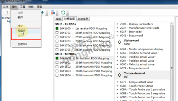

添加完成后点击预运行再点运行下载到EtherCAT主站转Profinet网关配置

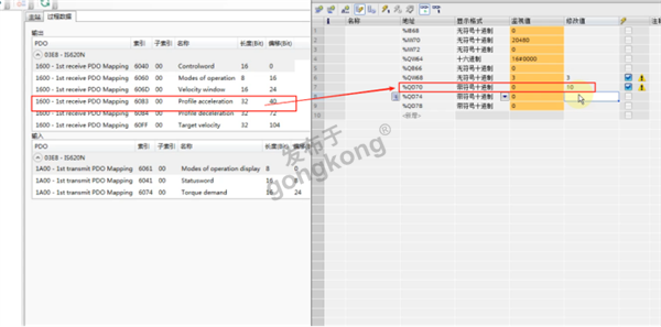

最后查看偏移地址对应plc分配的Q地址如下图所示,第7个字节往下数4个字节
