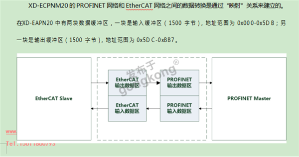

EtherCAT主站转Profinet网关的核心作用在于实现协议的“翻译”与“透传”:
协议解析层:将EtherCAT主站的周期性通信帧转换为Profinet可识别的格式,同时保留实时性要求;
数据映射层:通过配置参数表,将汇川伺服驱动器的目标速度、加速度等指令与Profinet网络的IO变量绑定;

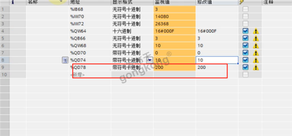

目标速度:需在EtherCAT主站转Profinet网关配置界面中,将EtherCAT主站设定的速度值(如rpm或角度/秒)映射为ProfinetPLC控制字。网关需将其转换为汇川伺服可识别的“速度给定值”。

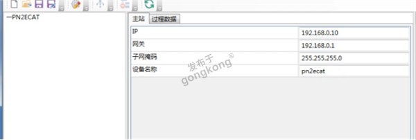

EtherCAT主站转Profinet网关参数设置:
EC侧配置EtherCAT主站的IP地址与周期时间;
PN侧定义汇川伺服的设备名(如“Sealer_Axis”),并绑定速度控制字(如MW10)与状态反馈字(如MW20)。
