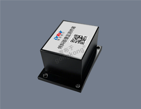

如何维护护栏碰撞监测终端?
传感器 浏览:14 回复:0 收藏
德克西尔  2025-06-26 16:01
        护栏碰撞监测终端的维护是保障其长期稳定运行的关键环节。以下是具体的维护方法和步骤:
        1.定期检查设备状态
        •外观检查:检查设备是否有物理损坏、松动或锈蚀,尤其是传感器和通信模块的安装部位。
        •功能测试:通过模拟碰撞或手动触发测试,确保设备能够正常采集数据并发出警报。
        •设备标识检查:确认设备的唯一标识信息(如设备编号)清晰可读,便于管理和追踪。
        2.传感器校准
        •校准频率:传感器需要定期校准(建议每季度一次),以确保数据的准确性和可靠性。
        •校准方法:通过专业工具或软件对传感器进行校准,调整灵敏度和阈值,避免误报或漏报。
        3.通信模块维护
        •信号检查:确保通信模块的信号稳定,避免因信号弱导致报警信息无法及时传输。
        •模块更新:如果通信模块出现故障或信号不稳定,及时更换或升级模块。
        •备用方案:在通信中断时,设备应具备本地存储功能,待通信恢复后补传数据。
        4.电源管理
        •电池更换:定期检查电池状态,及时更换老化或电量不足的电池。
        •充电系统维护:如果是太阳能供电设备,检查太阳能板的清洁度和发电效率。
        •备用电源准备:为设备配备备用电源(如备用电池或不间断电源),确保在断电情况下仍能正常运行。
        5.数据存储与分析
        •数据备份:定期备份设备存储的数据,防止数据丢失。
        •云端数据检查:确保数据能够正常上传至云端或监控中心,避免数据积压或丢失。
        •异常数据分析:分析历史数据,发现传感器异常或误报规律,及时调整设备参数。
        6.软件更新与升级
        •远程升级:通过无线通信模块远程更新设备软件,修复漏洞或优化算法。
        •现场维护:如果设备无法远程升级,安排技术人员现场进行软件安装或更新。
        •功能扩展:根据需求升级设备功能(如增加环境监测功能),提升设备的综合性能。
        7.环境适应性维护
        •防尘防水处理:定期清理设备表面的灰尘或污垢,检查防水密封性能。
        •温度控制:确保设备在极端温度环境下正常运行,必要时增加隔热或散热措施。
        •抗干扰处理:检查设备是否受到电磁干扰或信号干扰,必要时调整传感器或通信模块的位置。
        8.应急响应测试
        •警报测试:定期测试警报功能(如声音警报、警示灯和通信模块),确保其在紧急情况下能够正常工作。
        •联动测试:测试设备与监控中心的联动功能,确保报警信息能够快速传递并启动应急响应。
        9.记录与存档
        •维护记录:每次维护后记录设备状态、校准参数和检查结果,便于后续参考。
        •故障记录:详细记录设备故障情况、原因及解决方法,避免重复问题。
        10.专业团队支持
        •技术支持:组建专业的技术团队,负责设备的日常维护和故障处理。
        •培训:定期对维护人员进行培训,确保他们熟悉设备的操作和维护流程。
        总结
        护栏碰撞监测终端的维护需要从硬件、软件、通信、电源和环境适应性等多个方面入手,确保设备长期稳定运行。定期检查、校准和更新是关键,同时需要专业的技术支持团队和完善的维护流程,以提升设备的可靠性和道路安全管理水平。
