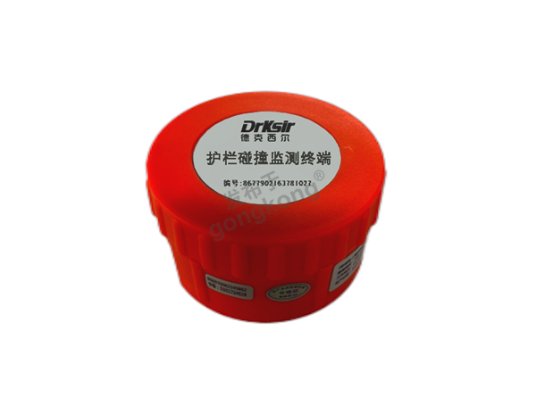

        护栏碰撞监测终端是一种智能设备,用于实时监测道路护栏的状态。它结合传感器技术、数据处理算法和通信技术,快速检测碰撞事件并发出警报。以下是其核心工作原理的简要说明:
护栏碰撞监测终端
