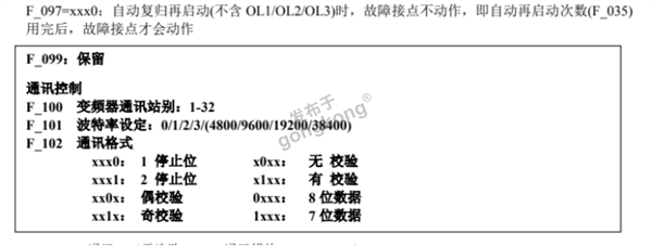

将网关的Modbus RTU接口与台安N2变频器的串口进行连接,确保物理连接稳固可靠。然后,通过配置软件对网关进行参数设置。在配置过程中,需要指定Modbus RTU侧的通信参数,如波特率、数据位、停止位和校验位等,这些参数必须与台安N2变频器的设置完全一致,否则无法建立正常的通信。

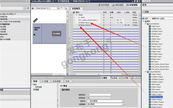

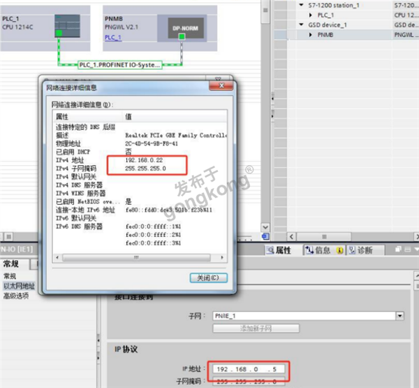

Profinet侧,需要为网关分配一个唯一的IP地址,使其能够在Profinet网络中被识别和访问。此外,还需要设置网关的 Profinet 设备名称、IO 数据映射等参数,以确保数据能够正确地在网关和Profinet主站之间传输。

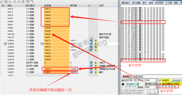

在完成网关的配置后,就可以通过Profinet主站对台安N2变频器进行监控和控制了。主站可以发送指令给变频器,实现启动、停止、速度调节等功能,同时也能够实时读取变频器的状态信息,如电流、电压、频率等。

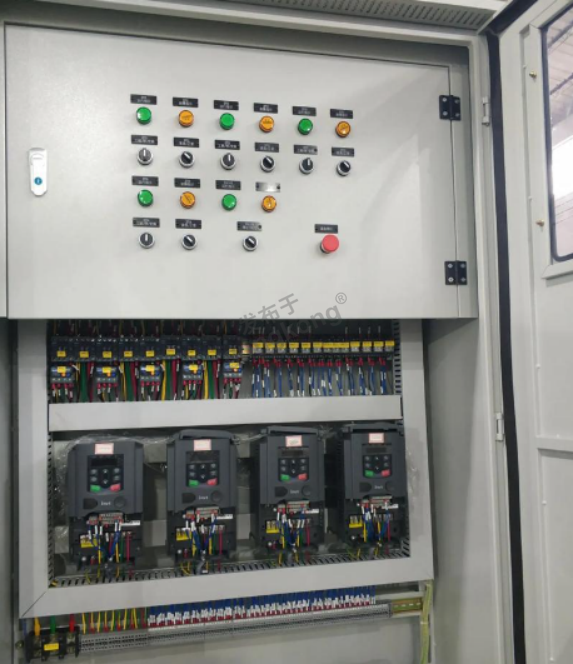

例如,在一个自动化生产线中,台安N2变频器用于驱动输送带电机。通过Modbus RTUProfinet网关,将变频器接入Profinet网络后,操作人员可以在中央控制室的上位机上,利用Profinet主站软件对输送带的速度进行远程调节。当生产线上的物料流量发生变化时,主站可以根据传感器反馈的信息,及时调整变频器的频率,从而保证输送带的运行速度与生产节奏相匹配。
