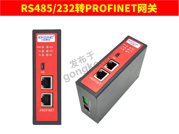

Modbus RTUprofinet网关就像是一座桥梁,搭建起了modbus RTU设备与profinet网络之间的沟通渠道。对于台安S310变频器而言,通过这个网关,原本基于modbus RTU协议的通信报文能够被准确地转换为profinet协议所能识别的格式,然后在网络上进行传输。反之,来自profinet网络的控制指令也能经由网关转换后,精准地送达台安S310变频器,确保其按照预期进行工作。

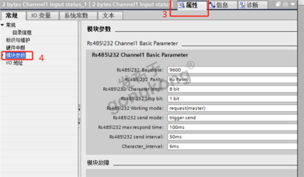

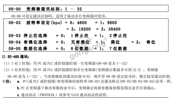

在实际应用中,配置modbus RTUprofinet网关与台安S310变频器的通讯并非复杂之事。首先,需要对网关进行正确的参数设置,比如设定好modbus RTU端的波特率、数据位、停止位等通信参数,使其与台安S310变频器的modbus RTU接口设置保持一致。

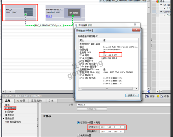

同时,在profinet侧,要为其分配合适的IP地址,让其能够在profinet网络中有准确的“身份标识”。一旦这些基础参数配置妥当,网关便可以开始稳定地工作,透明地完成协议转换任务。
