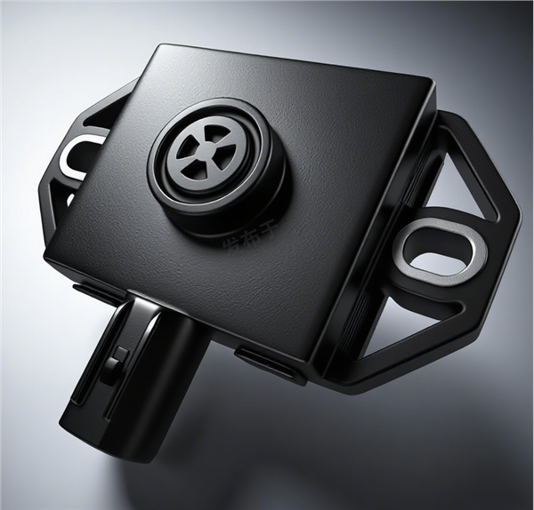

        测试氢气传感器的交叉灵敏度可以通过以下几个步骤进行:
氢气传感器
