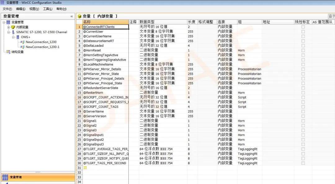

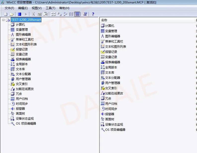

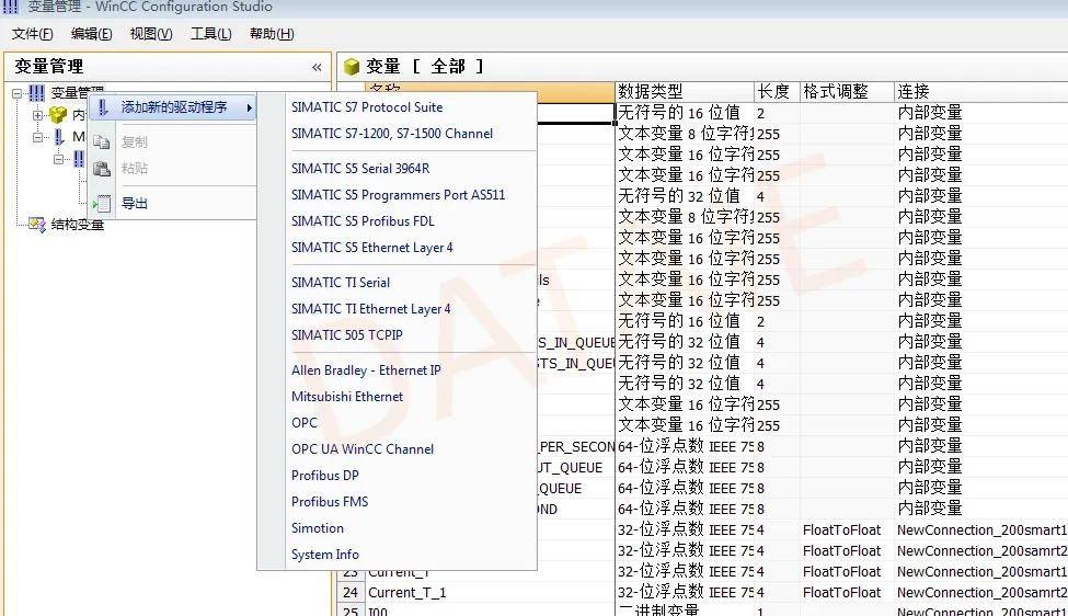

1.打开变量管理
2.添加新的驱动程序

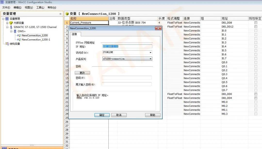

3.添加2个不同地址的PLC

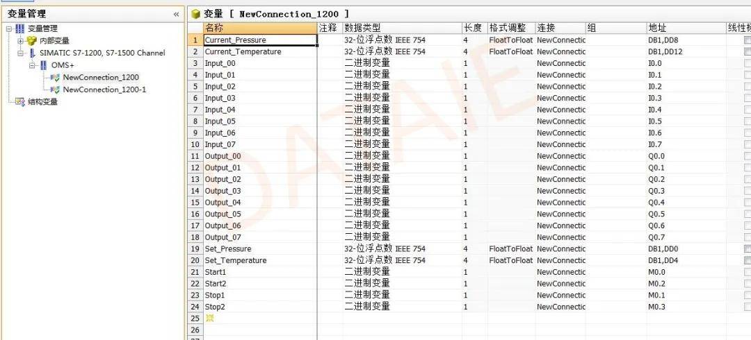

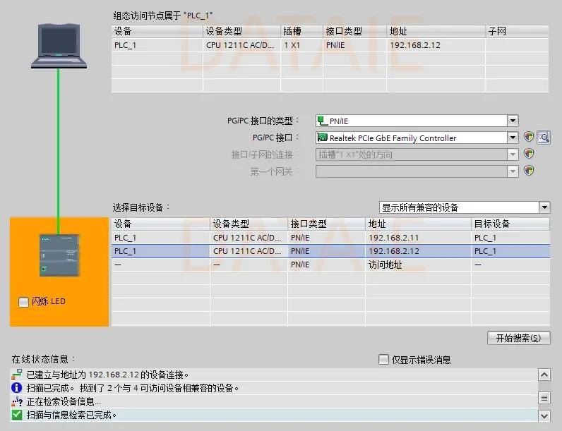

其中的“192.168.2.11”是cpu的ip地址。如果有多台PLC IP地址不同即可,需要在同一个局域网内。
4.添加相应的变量名称和地址

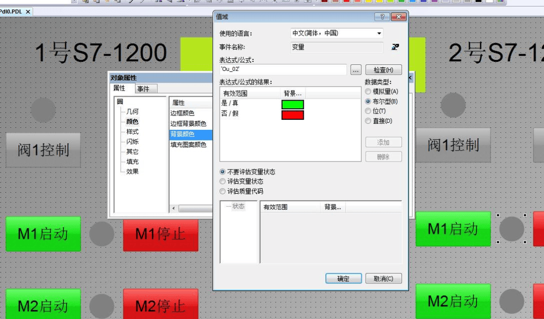

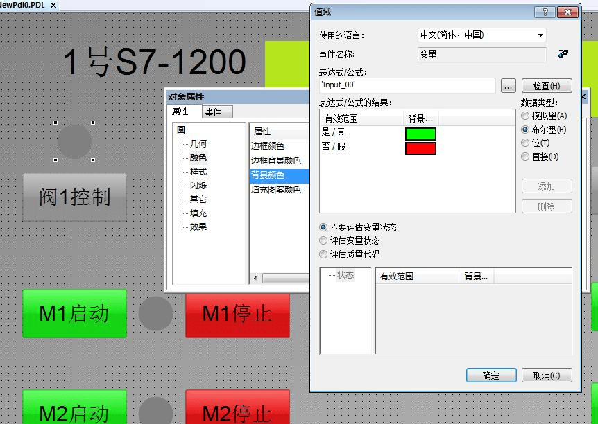

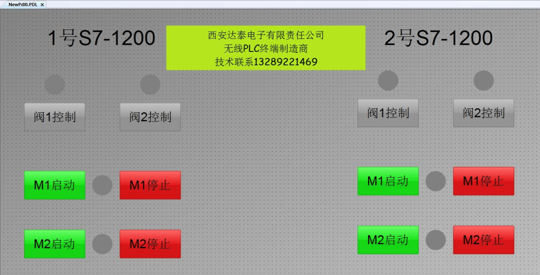

5.画面设计

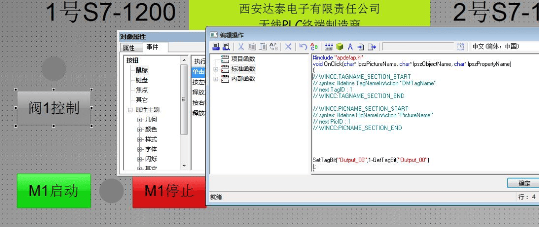

6. 画面控件与变量的关联

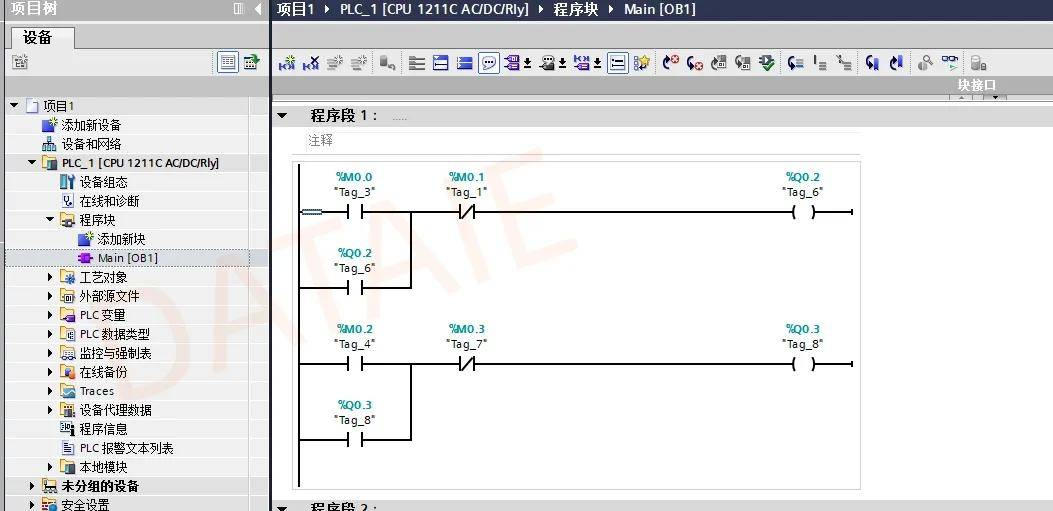

1. 编写一个启停程序
其中Q0.2和Q0.3是起保停

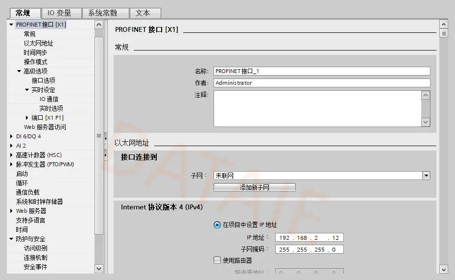

2. PLC的IP地址设置
3. 将程序下载到PLC

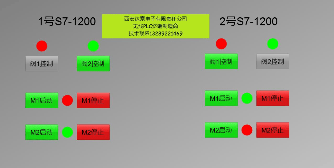

06.测试方法
1. 用WICC的Q0和Q1按钮控制PLC对应的Q点,同时在WINCC上监测Q点输出。
2. 给PLC的I点输入信号,看WINCC是否有监测到相应点的信号
3. 通过给PLC相应寄存器写入数值,看WINCC是否有对应的数值
