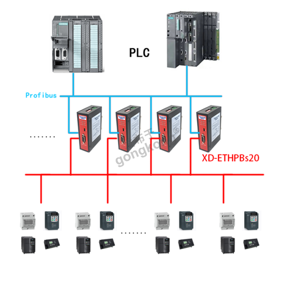

在实际的应用场景中,我们常常会遇到需要将使用Modbus TCP协议的设备与Profibus DP网络进行连接的情况。例如,在一些既有Modbus TCP设备又有Profibus DP设备的混合系统中,为了实现数据的集中管理和监控,就需要建立两者之间的通信桥梁。这时,Modbus TCPProfibus DP的转换设备就发挥了关键作用。

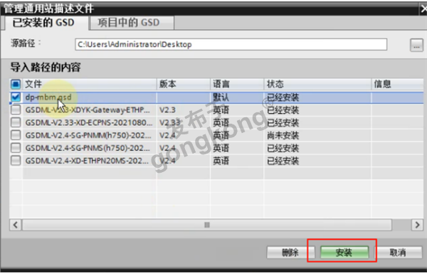

安装Modbus TCPProfibus DPGSD描述文件

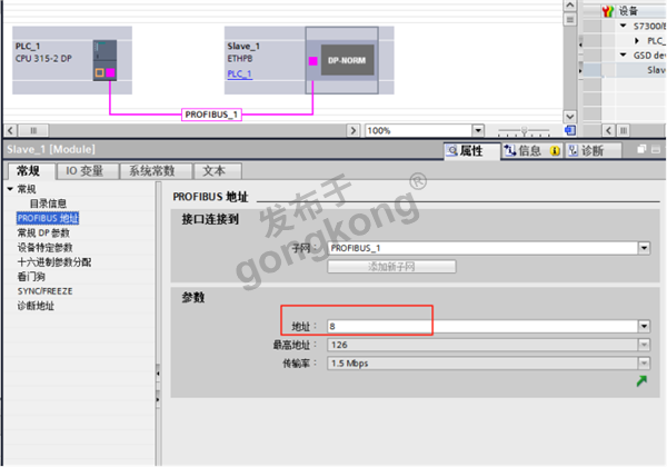

设置profibus地址

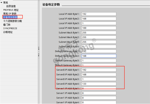

在设备特定参数设置从站IP地址

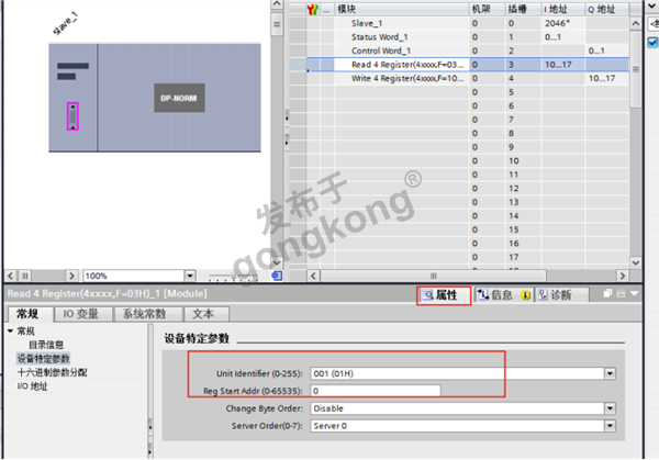

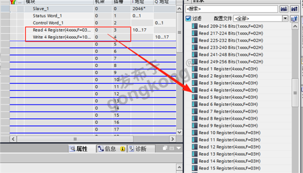

添加读写指令
最后点击指令进入属性设置从站地址和寄存器起始地址后下载组态配置到plc就完成了对Modbus TCPProfibus DP关的快速配置
