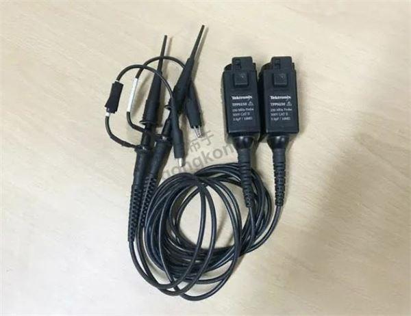

       泰克(Tektronix)推出的TPP0250、TPP1000、TPP0500B和TPP0502型号探头是专为其MDO3000、MDO4000、MSO/DPO5000和5系列MSO示波器设计的高带宽通用探头,这些探头在技术规格上实现了突破,能够提供高达1 GHz的模拟带宽,同时将容性负载控制在低于3.9 pF的水平。
主要特点:
       紧凑型探头头部使其能够轻松探测小型几何电路元件,而较小的探头主体则便于观察待测设备。刚性端部设计确保了与待测设备的可靠连接性。其中,TPP1000型号配备了小型MMCX可更换端部套筒,能够建立安全的免手持连接。此外,该型号还提供0.1英寸(2.54毫米)和0.062英寸(1.57毫米)的方针适配器,可轻松连接到MMCX端部套筒,实现与方针头以及0402组件之间的免手持连接。这些探头还具备可更换的端部套筒,以及一个较大附件套件,提供了多种连接能力。
 性能指标:
       这些探头提供了1 GHz、500 MHz和250 MHz的带宽型号,输入电容低于4 pF,支持10X和2X的衰减系数,并且能够承受高达300 V CAT II的输入电压。这些探头适用于MDO3000、MDO4000B、MSO/DPO4000B和MSO/DPO5000B系列示波器。
 连接能力:
       集成的示波器和探头测量系统能够实现智能通信,自动缩放和调整示波器显示屏上的单位,以匹配探头的衰减系数。内置的交流补偿技术优化了整个频率范围内的信号路径,确保了信号的准确传输。这些探头采用了准确的高速无源探测技术,极低的容性负载减少了对被测电路的不利影响,允许使用更长的接地引线。由于探头具有较宽的带宽,因此能够清晰地查看对于高速应用极为重要的信号高频分量。TPP1000、TPP0500B和TPP0250无源电压探头不仅具备通用探头的所有优势,如高动态范围、灵活的连接选项和耐用的机械设计,还提供了与有源探头相媲美的性能。
