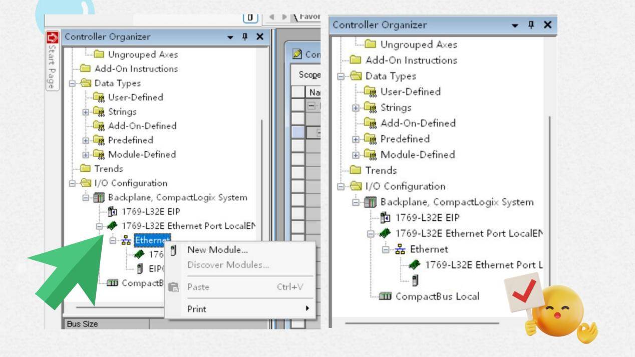

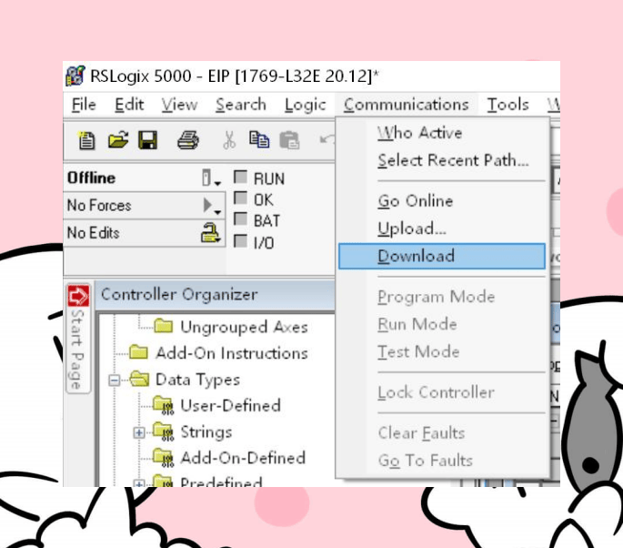

2、打开RSLogix5000,进行硬件组态,首先添加网关的EDS文件;

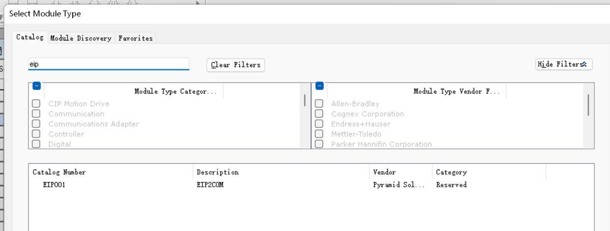

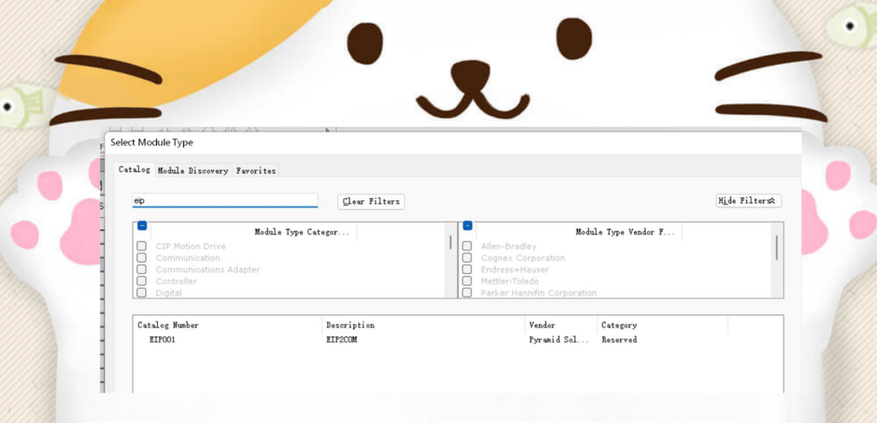

3、安装完成后添加模块,选择New Module;
4、输入EIP寻找MODBUS转EtherNet/IP网关模块,名称显示为 GW1;

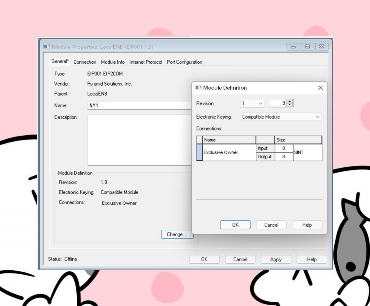

5、双击MODBUS转EtherNet/IP网关的模块设置参数;
6、设置MODBUS转EtherNet/IP网关的设备名称和IP地址,本例为GW1 ,IP地址192.168.1.11;
7、点击Change设置数据的输入输出长度,本例为8个字节;
8、下载配置到PLC;

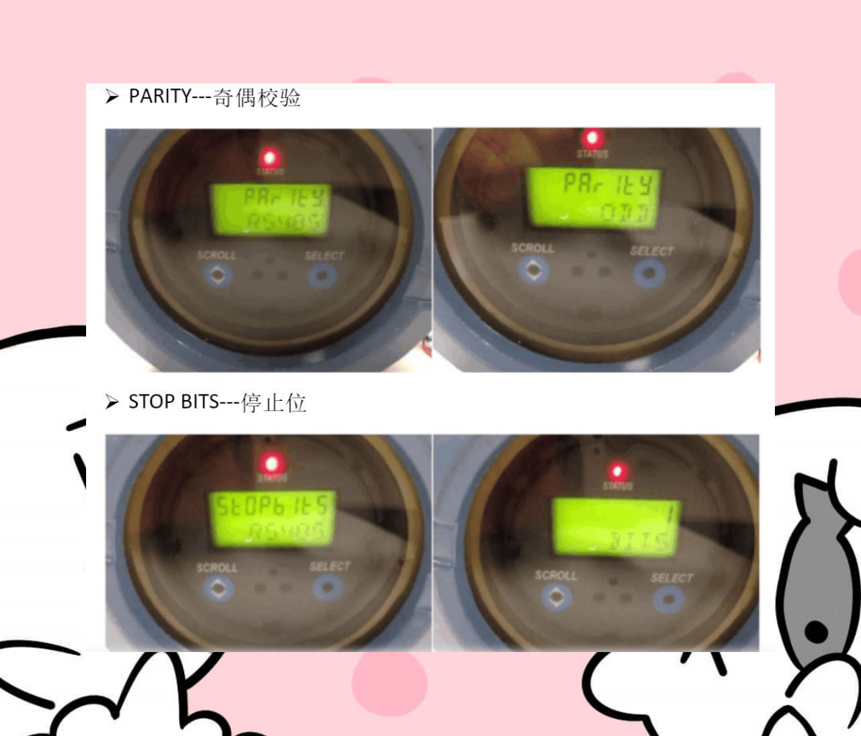

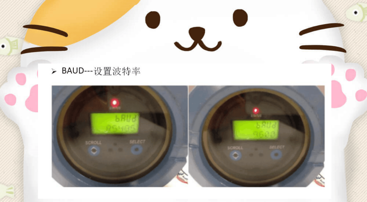

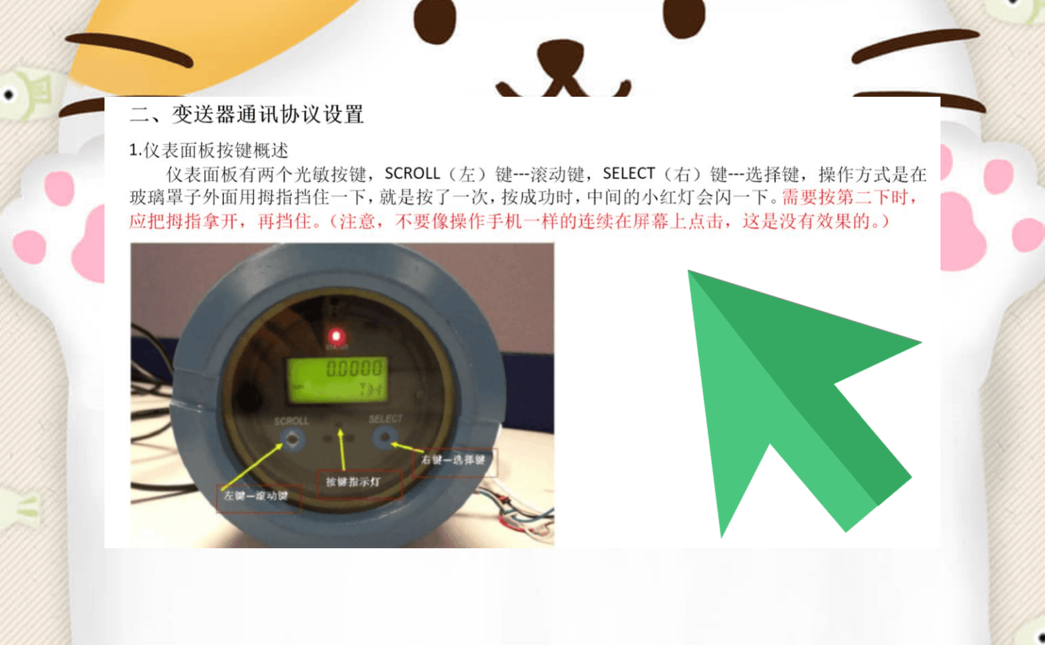

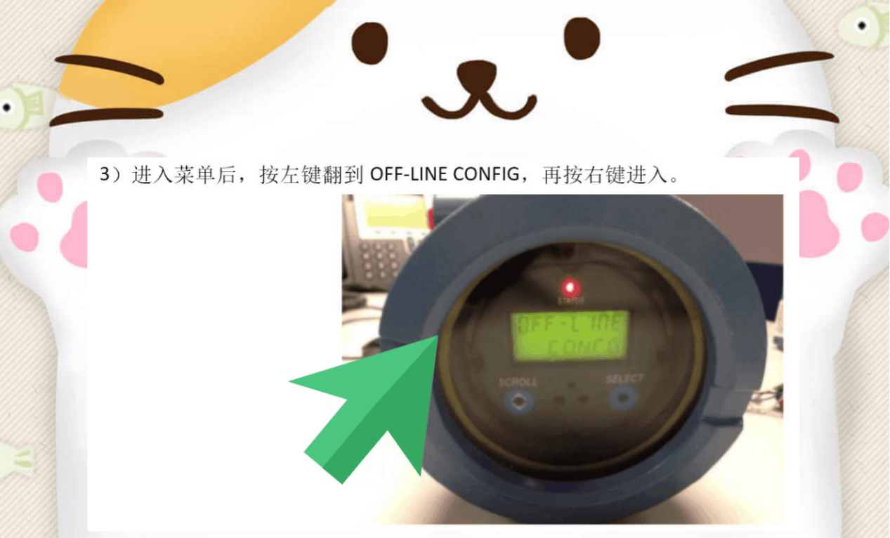

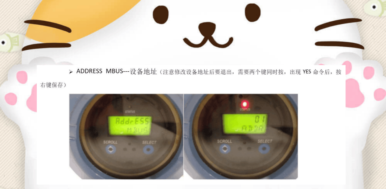

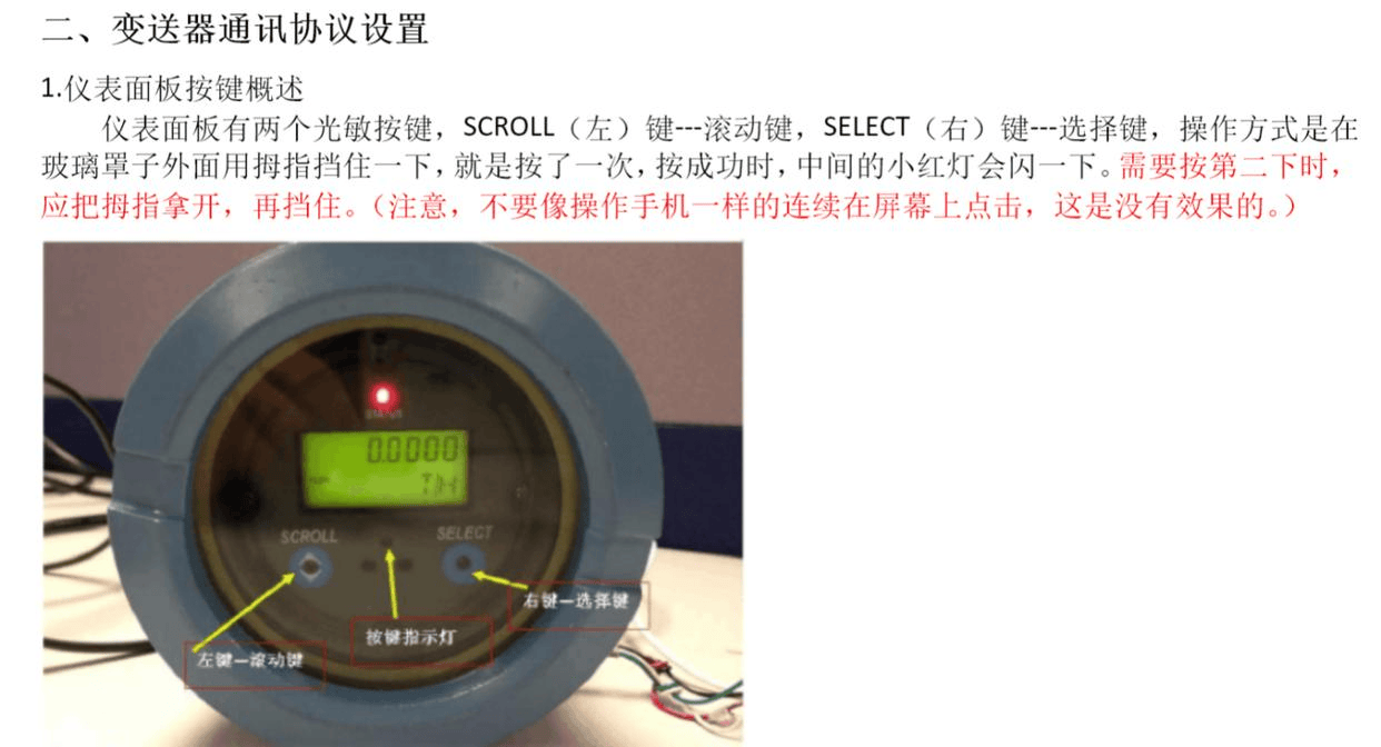

9、组态设置完成后下载到 PLC 中,设置好变送器的参数;

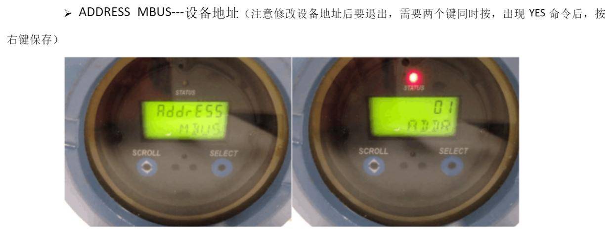

10、本例设置MODBUS转EtherNet/IP为1号站地址,波特率9600 8数据位一个停止位,无校验;

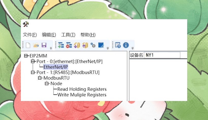

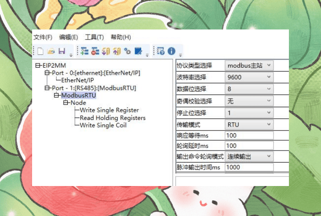

11、并开始配置 MODBUS转EtherNet/IP参数设置。首先安装MODBUS转
EtherNet/IP网关配置软件,打开软件新建项目;

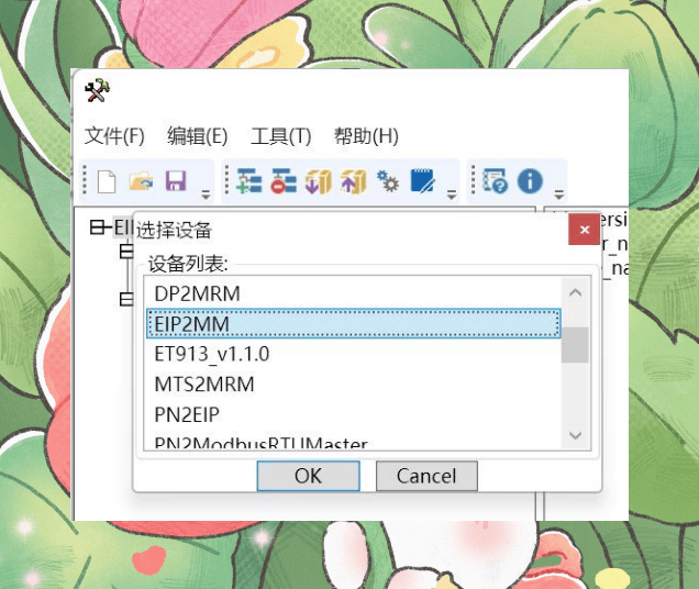

12、选择 EIP2MM;
13、配置MODBUS转EtherNet/IP网关的 IP 地址与设备名称(要与组态软件中保持一
致);

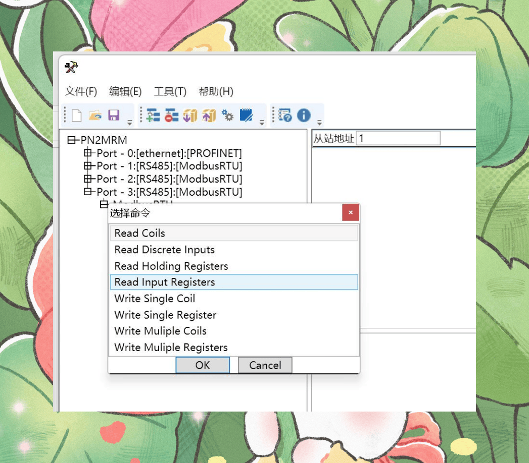

14、设置MODBUS转EtherNet/IP 参数(输出命令轮询模式可根据需要选择单次发送
,连续发送,脉冲发送等);

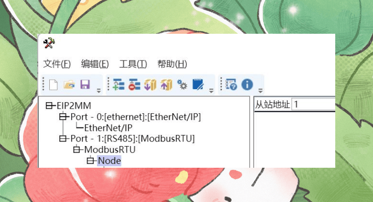

15、填写MODBUS转EtherNet/IP变频器的站号;

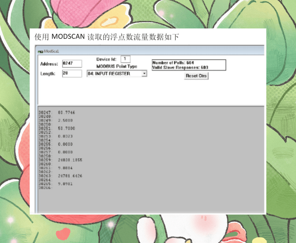

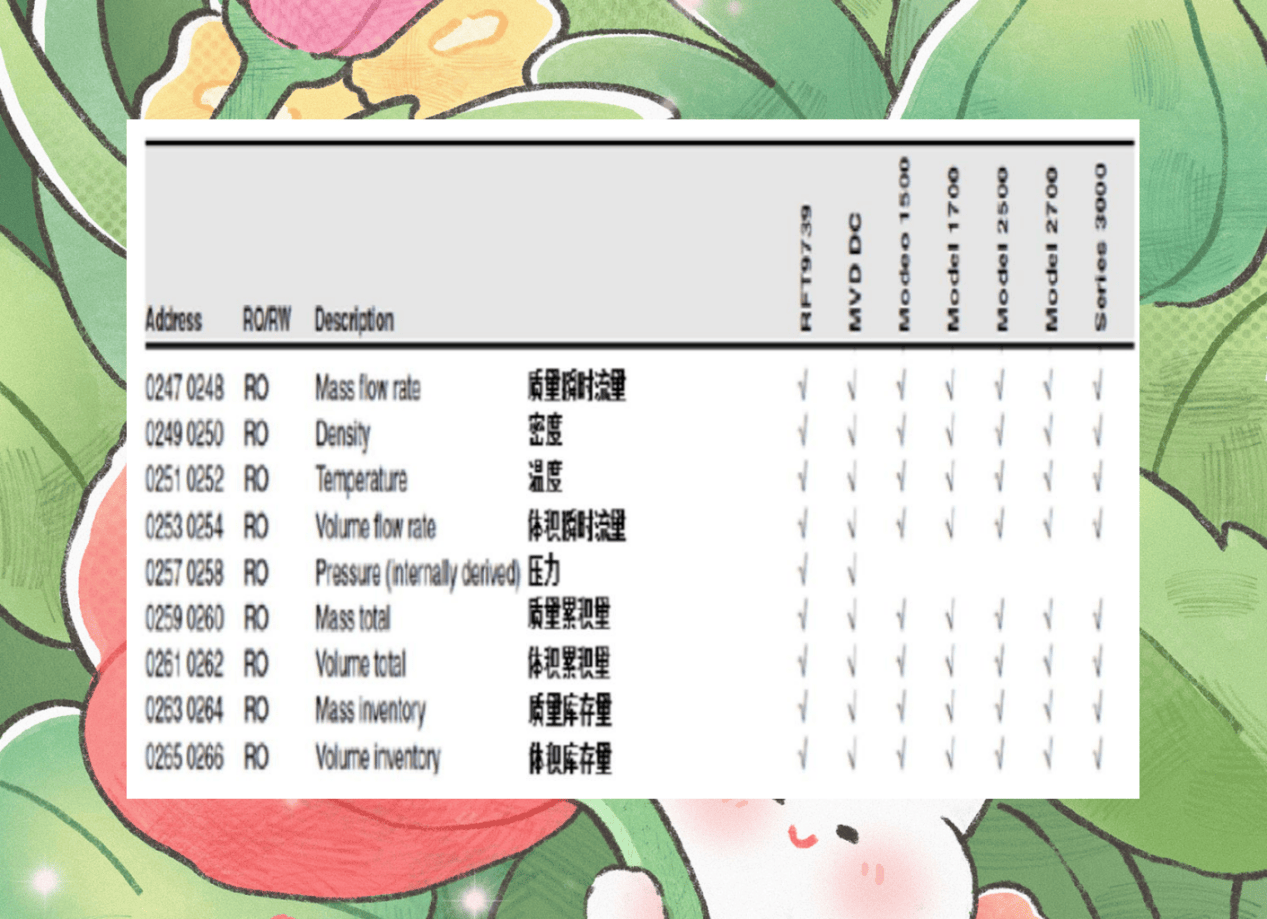

16、MODBUS转EtherNet/IP的从站寄存器地址如下;
17、如我们想读取从站的质量瞬时流量,那么地址为247和248两个寄存器,但是因为地址存在偏移,所以地址应写为246和247两个;
18、从modbus主站软件中可以看到,设备的地址为3区,采用04功能码;
19、所以MODBUS转EtherNet/IP网关的modbus设置如下,选择03功能码;
20、填写MODBUS转EtherNet/IP寄存器地址;
21、地址写246,寄存器数量两个。配置后保存下载进网关。监控对应的I地址即可。通过MODBUS转EtherNet/IP网关稳联技术,将MODBUS从站设备接入ETHERNET/IP主站罗克韦尔(AB) PLC 1769-L32E通讯网络的方法,系统实现了变送器数据的豪秒级同步,报警准确率提升至99.7%。此方案为流程工业中异构协议设备的协同控制提供了典型范式,其方法论可扩展至温度、流量等多参数监控场景。
