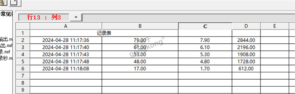

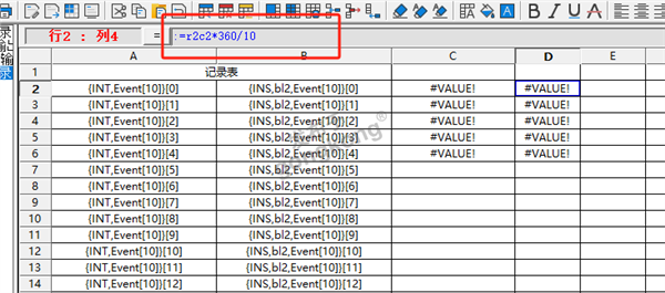

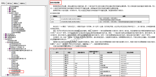

常规报表含位号运算、表格运算及统计函数功能,如下图所示:
