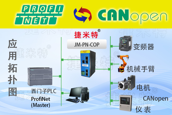

福建某公司在国外的一个工业自动化项目中,控制中心系统通过监控变频器的不同状态发送不同的命令启动/停止变频器,设定变频器的运行速度进而控制变频器所连接的伺服电机。监控中心系统使用的是西门子 S7-300 PLC,支持 PROFINET 以太网协议通讯,变频器为国外客户指定的施耐德变频器,支持 CANopen协议通讯,作为CANopen从站设备。那么需要PROFINET与CANopen协议转换。
解决方案
由于施耐德变频器正常工作时支持 CANopen协议,作为CANopen 从站,监控中心系统西门子 S7-300PLC支持PROFINET 以太网协议,作为PROFINET主站,两种协议不同,故不能直接通讯实现数据交换,需通过第三方协议转换网关模块才能实现不同协议间的数据交换。本项目使用了捷米特自主研发生产的 CANOpen转PROFINET网关JM-PN-COP,实现了监控中心系统通过西门子S7-300PLC根据读取到的施耐德变频器开机后的不同状态,发送不同的指令控制变频器的起停和运行速度进而控制变频器连接的伺服电机,保证监控中心系统远程控制施耐德变频器及所连接电机的起停和转速,实现项目整体的工业自动化。

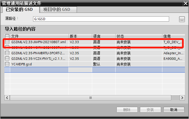

GSD安装
TIA Portal 菜单栏点击选项”>“管理通用站描述文件 弹出的对话框中,选择安装的GSD选项卡,点击源路径选择按钮,弹出浏览文件夹对话框中找到选择 GSD文件“GSDML-V2.33-JM-PN-COP-20210807”所在的文件夹路径选中,点击确认即可
Profinet转CAN open西门子300PLC与施耐德变频器通讯(图3)
选择导入GSD文件,点击安装直至安装完成。

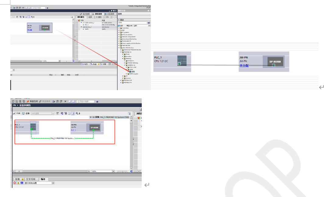

设备组态双击设备和网络,添加ECATM-PN设备模块,在硬件目录 其他现场设备> PROFINET IO > Gateway > SIEMENS AG > JM > JM,如下图所示:添加设备模块后, 使用设备配置的“网络视图”在项目中的各个设备之间创建网络连接。创建网络连接之后,使用巡视窗口的“属性”选项卡组态网络的参数。选择“网络视图”以显示要连接的设备。选择JMPROFINET端口,然后将连接拖到PLC_1模块的PROFINET端口处,释放鼠标按钮以创建网络连接。
