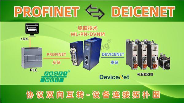

稳联技术devicenetprofinet网关模块WL-PN-DVNM,连接PLC和伺服驱动器的通信配置。首先devicenet不需要组态软件,只需要导入配置文件,即可使用,这也是devicenet协议被越来越多的生产现场选择的优势之一。

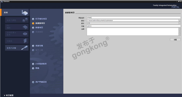

在博图软件的使用上,跟所有的profinet方式一样,上电,导入对应文件即可。

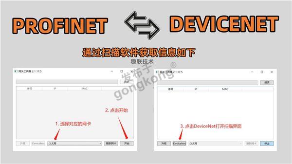

***重点来了***Devicenet一端的安装方法按图操作

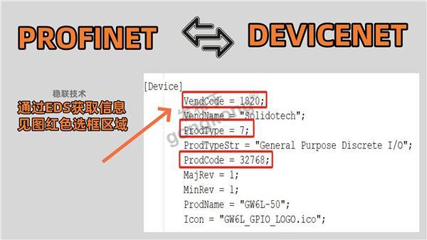

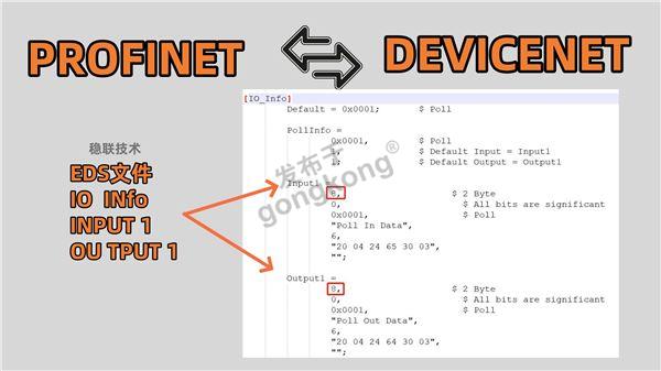

1. 配置 DeviceNet 从站模块需要知道 DeviceNet 从站模块的基本信息,用户可以从 eds 文 件中获取,也可以通过扫描软件获取。
2. 通过 eds 文件获取如下: 如下图中的红色框信息

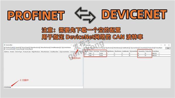

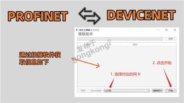

3. 通过扫描软件获取信息如下:(注意:需要先下载一个空的配置,用于指定 DeviceNet 网络的 CAN 波特率)
4.获取从站信息后,将相关信息写入后续的配置软件中。
