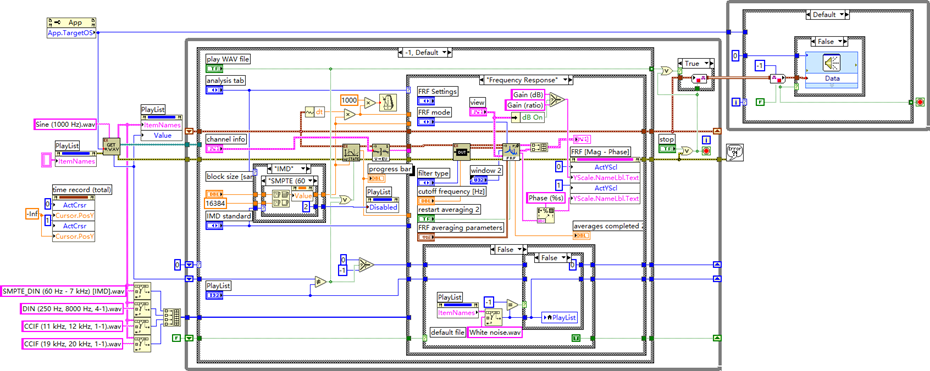

基于 LabVIEW 开发的专业声音与振动信号分析工具,通过读取 WAV 格式音频文件,实现对信号的多维度分析与测量。将复杂的声学与振动分析算法集成于图形化界面中。程序具备以下核心能力:
  1. 信号读取与回放:持续读取指定路径下的 WAV 文件,并支持实时音频播放
  2. 多维分析能力:涵盖频谱分析、失真度测量、频率响应测试与时频分析四大领域
  3. 智能文件匹配:针对特定分析类型(如频响函数测量)自动关联匹配的双通道数据
  4. 结果可视化:通过波形图、频谱图、瀑布图等多种形式直观展示分析结果
核心功能模块
1. 信号加载与预处理层
  • 内置防抖动算法处理采样率不匹配问题
  • 支持多通道信号的同步采集与解析
2. 分析功能矩阵
分析类型
技术细节
应用场景示例
基带 FFT
1024/2048/4096 点可选,支持汉宁 / 布莱克曼等 5 种窗函数
噪声源识别
Zoom FFT
局部频谱细化分析,频率分辨率达 0.1Hz
齿轮箱故障特征频率精确提取
1/3 倍频程
符合 IEC 61260 标准,自动计算各频带声压级
环境噪声评价
频率响应
双通道互谱法计算 H1/H2 传递函数,自动补偿相位延迟
扬声器频响曲线测试
THD+N
谐波次数可设(默认 10 次),分离基波与谐波能量
功率放大器非线性失真评估
IMD
双音互调测试,自动计算 2f1-f2、2f2-f1 等互调产物
音频混频器性能验证
STFT 时频分析
窗口长度自适应算法,时频分辨率动态平衡
电机启动过程瞬态分析
3. 限值测试子系统
  • 支持时域(RMS / 峰值)与频域(特定频率成分)双维度监测
  • 三级报警机制:警告(黄)→ 报警(红)→ 紧急停机(声光电联动)
  • 历史超限数据自动归档,支持趋势分析
  • 采用三线程设计实现 I/O、计算、显示分离
  • 环形缓冲区容量动态调整(默认 1024 帧)
  • 基于 LabVIEW DVR 技术的低延迟数据传输
