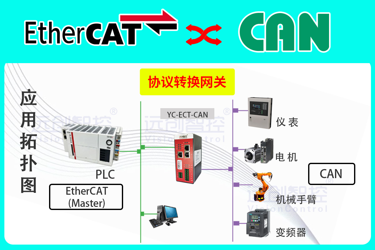

三、系统架构设计
系统采用“EtherCAT主站—协议网关—CAN从站”三层架构:
1. 控制层:西门子S7-1500PLC作为EtherCAT主站,负责逻辑控制与数据处理,通过TIAPortal平台实现全链路组态。
2. 协议转换层远创智控CAN转EtherCAT协议转换网关(型号:YC-ECT-CAN)作为EtherCAT从站与CAN主站,实现双向数据映射。
3. 执行层:汇川MD800变频器通过CAN总线接收调速指令,并将电机转速、电流、温度等数据反馈至PLC。
数据流向
· 下行指令PLC→EtherCAT网络→CAN转EtherCAT协议转换网关→CAN总线→变频器
· 上行反馈:变频器→CAN总线→CAN转EtherCAT协议转换网关→EtherCAT网络→PLC

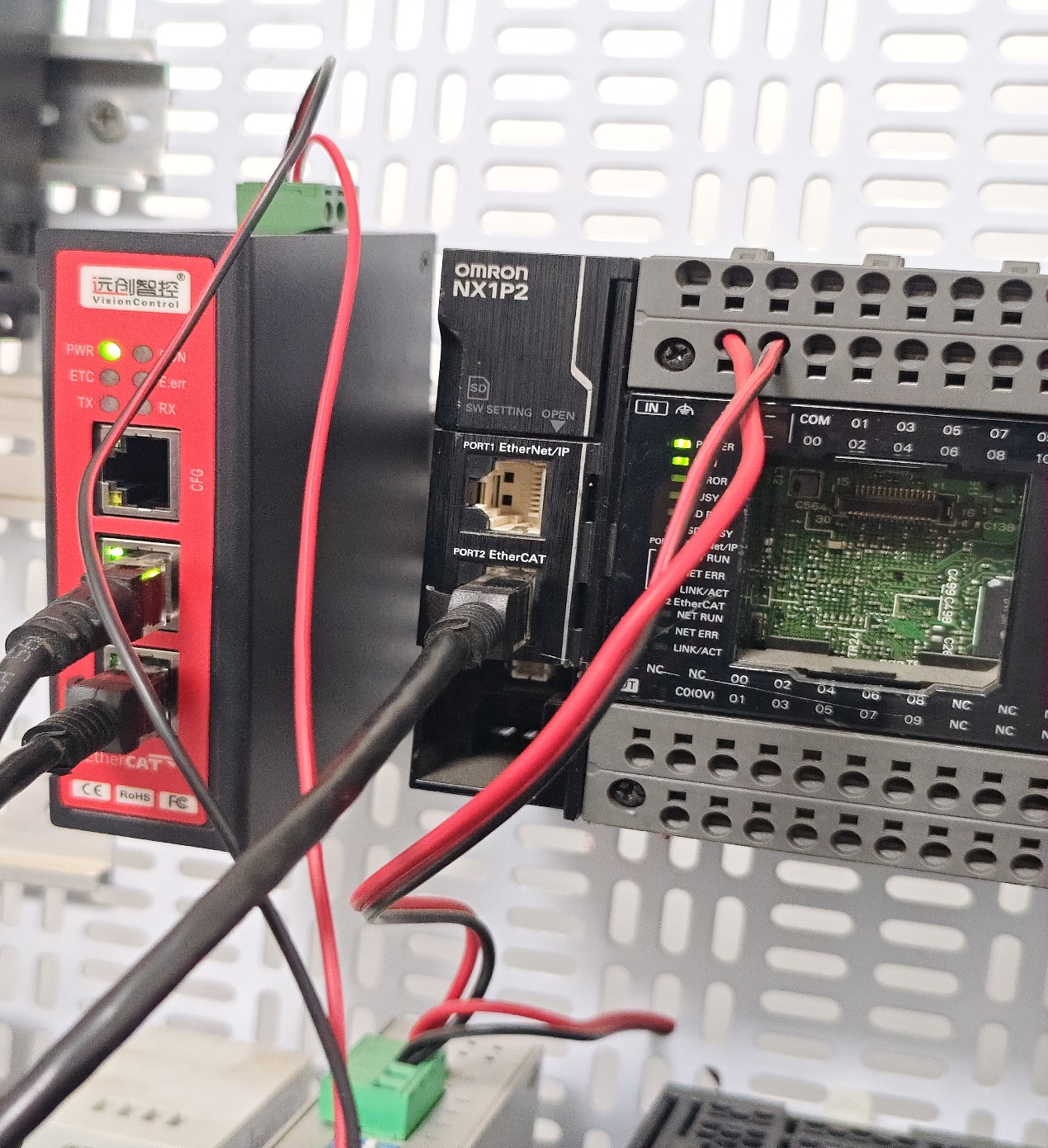

五、系统实施过程
1.硬件部署
· PLC与网关连接:通过RJ45网线将S7-1500的X1接口与CAN转EtherCAT协议转换网关P1口连接,形成EtherCAT链式拓扑。
· 网关与变频器组网:采用屏蔽双绞线连接网关CAN接口(L/H端子)与变频器CAN端口,终端电阻通过RL/RH短接启用。
2.软件配置
· PLC组态
1. TIAPortal中导入CAN转EtherCAT协议转换网关ESI文件,添加EtherCAT从站设备。
2. 分配输入/输出地址区间(如IB1000~IB1499为CAN数据输入,QB1500~QB1999为控制指令输出)。
· 网关参数设置
1. 使用YCCONFIG软件配置CAN波特率(500kbit/s)、数据帧格式(标准帧)、报文ID过滤规则。
2. 定义数据映射表:将PLC输出的8字节控制指令(目标转速、启停命令)映射至CAN报文ID0x201,变频器反馈的16字节数据映射至ID0x202。
· 变频器参数匹配
1. 设置MD800的CAN节点地址为1~32,与网关配置的报文ID一一对应。
2. 启用PDO自动映射功能,确保数据实时更新。
3.调试与优化
· 通信验证:通过Wireshark抓包工具监测EtherCAT帧,确认网关转发周期为1ms,CAN总线负载率<30%。
· 抗干扰措施:在CAN线路中增加磁环,网关PE端子接大地,降低电磁干扰导致的误码率。
