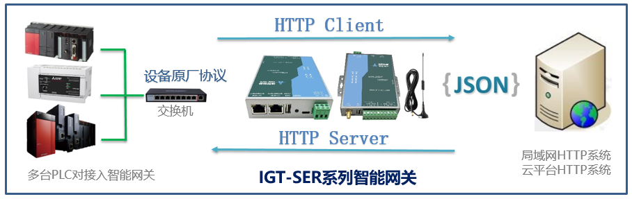

        智能网关IGT-DSER集成了多种PLC的原厂协议,方便实现各种PLC、智能仪表通过HTTP协议与MES等各种系统平台通讯对接。PLC内不用编写程序,设备不用停机,通过网关的参数配置软件(在附件中)配置JSON文件的字段与PLC寄存器地址等参数即可。
        智能网关IGT-DSER支持POST/GET/PUT等多种方法,可同时作为HTTP协议的客户端和服务端。作为客户端通讯时将JSON文件提交给HTTP的服务端, 如果服务端有返回的JSON,网关进行解析后将数据写入到PLC,实现PLC与HTTP服务端双向通讯;作为服务端时根据客户端URL中的路径查找所配置的数据,打包成JSON文件后返回给客户端。

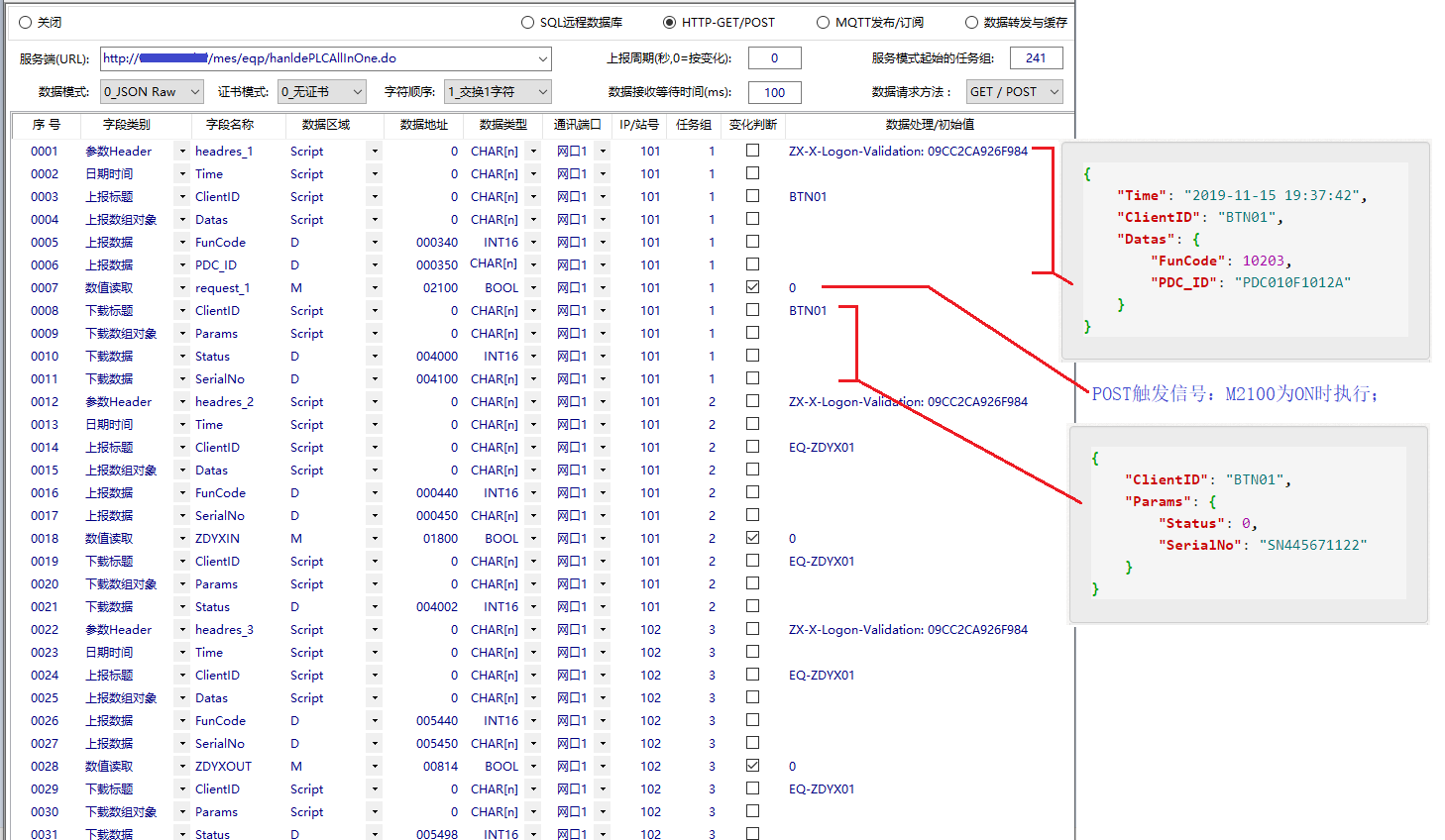

        这个案例里是三菱Q系列的PLC,采用触发模式,分多组提交POST请求,服务端返回的数据需要解析后写入到PLC寄存器。运行网关的参数配置软件(在附件中),按照用户手册配置好网关的网络通讯后,即可进行数据配置测试,配置表与JSON的对应关系如下:
编辑
        同一个网关可设置不同的组号(对应上图‘任务组’中的0,1,2)实现不同的JSON文件在不同的时间发送POST请求,最多可分256组。JSON文件的字段名称都可以编辑,对应的PLC寄存器地址根据需要修改,相关配置举例说明的PDF在附件中。

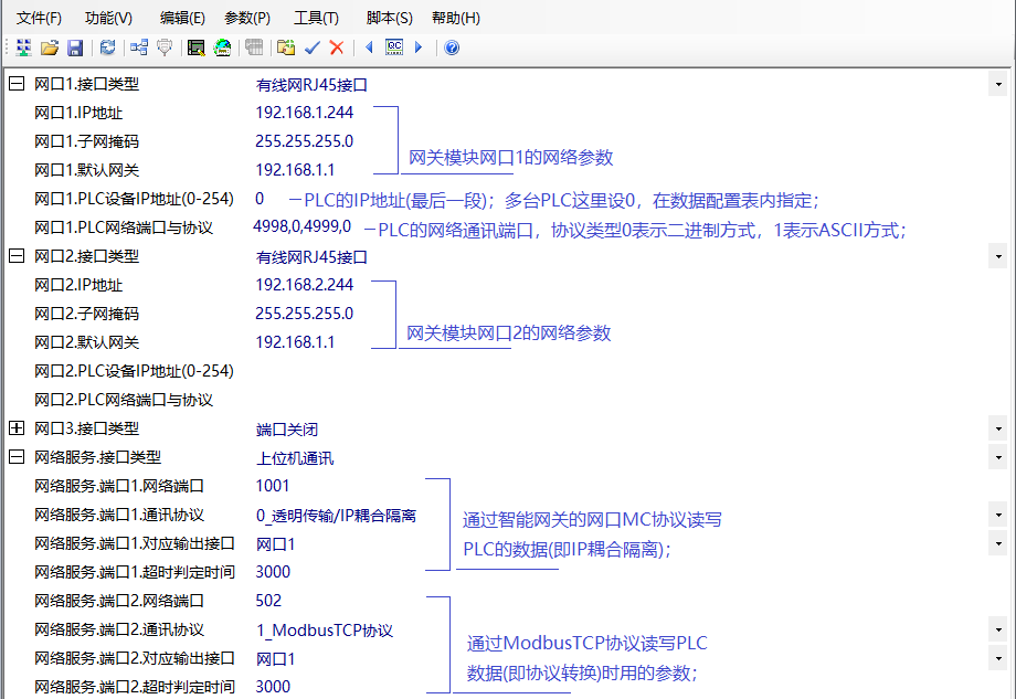

        上表中的‘IP/站号’在连接以太网的PLC时设置为PLC的IP地址的最后一段,前三段与智能网关上的IP相同所以不用设置,智能网关的网关参数设置('功能'->'网络参数配置表')如下图:
编辑
        参数修改完成后关闭窗口,随其它参数一起下载到网关模块内('参数'->'参数写入到网关'),重启网关('工具'->'重启网关')模块后,网关即进入工作状态。可以通过'参数'->'从网关读取参数',网关的工作状态会显示在信息栏,如果有异常,可通过'工具'->'网关数据监控'查看异常的数据,找到原因后修改配置参数,重新下载运行,详细的用户手册在附件中
