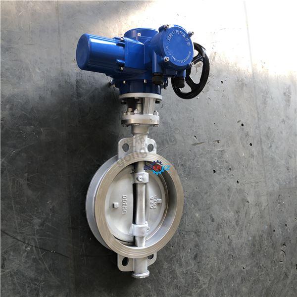

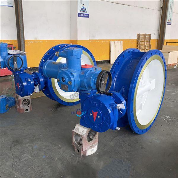

阀门的开度指的是阀门部件的移动程度,对于蝶阀而言,具体指的是圆形蝶板相对于其轴线旋转的角度。以下是关于蝶阀开度的详细说明:
开度定义:蝶阀的开度是通过蝶板的旋转角度来表示的。蝶阀通过电动或气动执行器驱动阀杆带动蝶板转动,从而实现阀门的开启和关闭。
开度范围:蝶阀的开度范围通常小于90度,这与蝶阀的设计和工作原理紧密相关。例如,在某些情况下,电位器的设定范围与蝶阀的旋转角度相对应。
开度与流量的关系:在实际应用中,线性关闭的蝶阀会遵循一个特定的控制规律。当蝶阀的开度变化时,其流量也会相应地发生变化。例如,当蝶阀开度为40%时,其流量大约也是40%左右。这种线性关系在流量范围25%到75%时最为明显,使得操作者可以根据开度精确控制流量输出。
开度指示:蝶阀的开度可以通过开度指示器进行显示,如开度指示为0.5,则代表开度为50%或者大约45度的位置。
综上所述,蝶阀的开度是一个重要的参数,它直接反映了阀门的开启程度,并影响着流体的流量控制。
