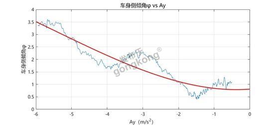

  • 车身侧倾度(线性回归公式)
式中:
φ--车身侧倾角,单位°;
ay--侧向加速度,单位m/s2

稳态回转试验车身侧倾角与侧向加速度曲线
