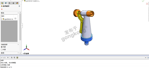

1、打开花园软管模型,同时确保Flow Simulation插件处于激活状态。
2、在选项卡位置激活Flow选项卡。
3、在流体仿真开始前,要先确认模型是否符合内部分析需求,点击检查模型命令,发现该模型没有符合内部分析需求。
4、在流体仿真中,分析内部流体通常需要内部封闭环境,使用工具-创建封盖,为其添加使其内部封闭。
5、点击向导命令添加具体的属性信息,以理想壁面粗糙度完成应用即可。
6、为其插入边界条件。
7、使用剖面视图命令将其变为剖面视角,点击入口封盖内面将其设置为压力开口环境压力6个大气压。
8、同上操作,为其插入边界条件,点击出口封盖内面将其设置为压力开口静压1个大气压。
9、为其添加等级为3的默认网格。
10、添加分析目标为出口处内表面目标,运行分析即可。
11、最终测得水从喷嘴流出时的平均速度为30.0182m/s。
