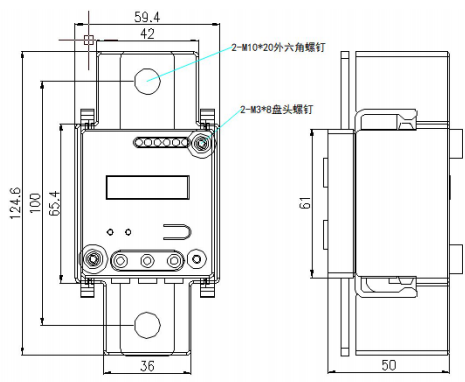

3. 充电桩用直流电能计量表
DJSF1352D系列导轨式直流电能表专为直流充电桩设计,采用DIN35mm导轨安装,具有良好的安装兼容性和系统集成性。产品支持直流系统中电压、电流、功率、电能的全面测量,且具备RS485通信功能,符合ModbusRTU、DL/T6452007等协议标准。
编辑
编辑

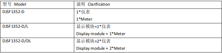

3.1 型号说明
编辑

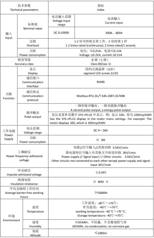

3.2 技术参数
编辑
172,。有任何问题,。6972
都可以随时问的,。5322,。
3.3 技术参数
编辑

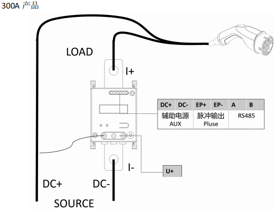

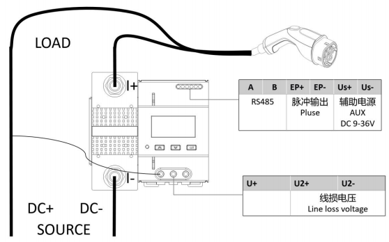

3.4 接线示意图
编辑
编辑
编辑
编辑
编辑

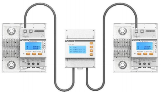

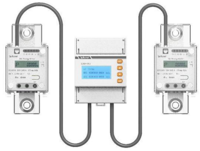

4. 在充电桩系统中的应用
4.1实现精准计费
直流充电桩的电流高、电量大,对电表测量精度要求极高。DJSF1352D通过1级精度和高采样速率,实现对正反向电能的精确统计,保证充电计费公平、合规。
4.2支持双向计量与能量回馈监控
支持正向/反向电能和线损电能独立统计,满足新能源车逆变回馈功能的监控与电费核算,提升站点综合能效利用。
4.3便于系统集成与平台对接
内置ModbusRTU协议与主流充电运营系统兼容良好,通过RS485通信可实时上传各类电参数据,实现集中监控、远程维护和大数据分析。
4.4安装灵活,维护方便
导轨式设计节省安装空间,适配各种规格充电模块;LCD屏显示参数清晰,按键配置灵活便捷,方便维护与调试。
