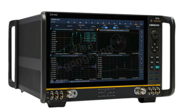

维护微波网络分析仪以确保测量精度和稳定性,需从环境控制、日常操作、定期校准、硬件维护和软件管理五个维度系统化实施。以下是具体措施及实施要点:
