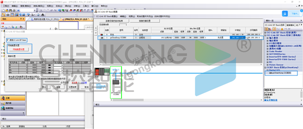

4、CC-Link设置
勾选使用CC-linkIEFBasic
打开网络配置设置
添加刚刚加入的设备文件
占用点数选择192(占用3站)
设置设备IP地址
反映设置并关闭
