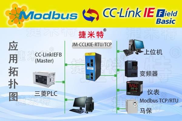

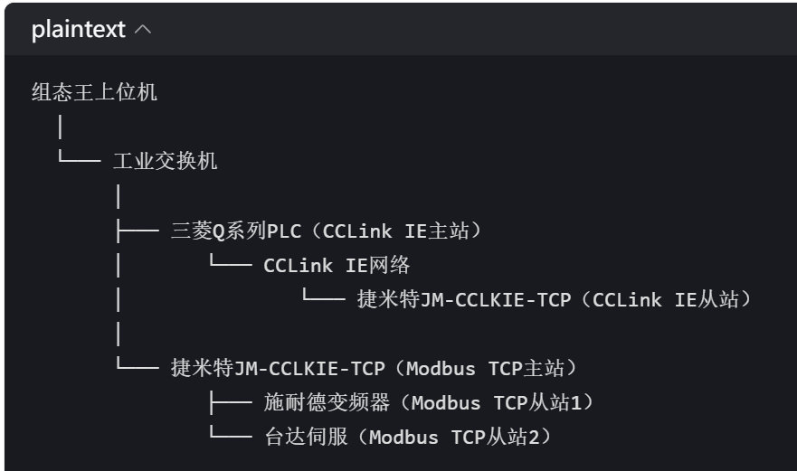

二、系统架构
(一)系统组成
1. 组态王上位机:运行组态王监控软件,用于对生产过程进行实时监控、数据记录、报警处理等操作。
2. 捷米特JM-CCLKIE-TCP网关:作为协议转换的核心设备,将CCLinkIE协议的数据转换为ModbusTCP协议的数据,反之亦然。
3. 三菱PLC:型号为Q系列,支持CCLinkIE现场总线协议,负责现场设备的控制和数据采集。
(二)网络拓扑
组态王上位机通过以太网与捷米特JM-CCLKIE-TCP网关相连,网关再通过CCLinkIE现场总线与三菱PLC进行通讯。具体连接方式如下:
· 组态王上位机:IP地址为192.168.1.100,子网掩码为255.255.255.0。
· 捷米特JM-CCLKIE-TCP网关:ModbusTCP侧IP地址为192.168.1.101,子网掩码为255.255.255.0;CCLinkIE侧站号为2。
· 三菱PLC:CCLinkIE主站,站号为1。

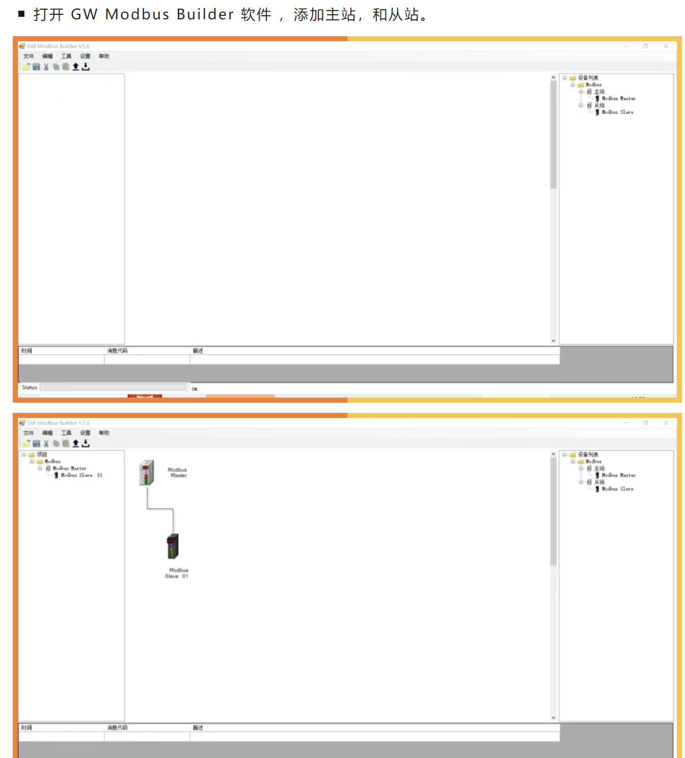

5.
配置说明:
