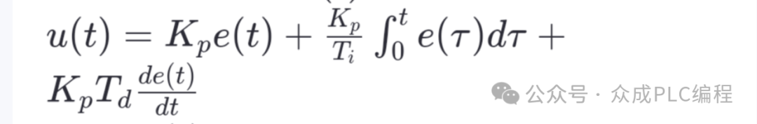

PID控制器的输出u(t)可以表示为:
中,e(t)是设定值与实际值之间的误差。
