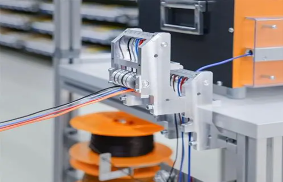

    随着工业自动化科技的高速发展,线束装配进入全自动化时代,如果装配过程中出现线序颜色错误,后期人员接线大概率会出错,造成设备无法使用;不同颜色的线顺序排列,线的颜色较多,排列顺序不能错,人工检验容易误检漏检。而采用机器视觉配合工业相机进行质量检测,则可以大大提升检测的准确性和效率。

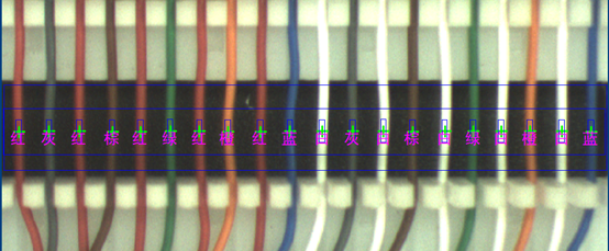

项目要求
    通过工业相机识别固定位置端子线的颜色是否正确,实现防错功能。机器视觉能够精确识别出当前视野内物料的颜色,并通讯输出给PLC完成报警操作;
解决方案
    使用2D机器视觉检测系统ZDVision,搭配工业相机及高性能处理器等硬件实现。具体的检测系统主要包括机器视觉光源、工业镜头、工业相机与视觉工控机,负责完成图像的采集、线序检测与结果输出等任务。通过预先设置的颜色模板匹配对应位置线的颜色,如果相应颜色面积错误输出NG信号并将最终的结果传给执行机构。
软件检测具体步骤如下所示:
●采用整体颜色模板粗定位,防止线束偏移;
●固定位置颜色模板匹配(基于颜色),可以根据实际型号预设;
●开关量I/O触发,并通讯将整体检测数据反馈至上位机,可反向检测漏装等不良;
