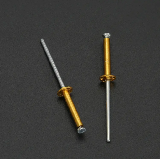

    现今人工智能在包装行业持续高速发展,得到越来越广泛的应用。酒瓶包装每天产量很大,生产速度快,人工检验容易误检漏检,如果因包装盒铆钉出现不良,会导致酒瓶掉落破损,不良品流入市场对品牌影响很大。采用机器视觉算法配合高性能工业视觉检测设备,可以大大提升检测的准确性和效率。

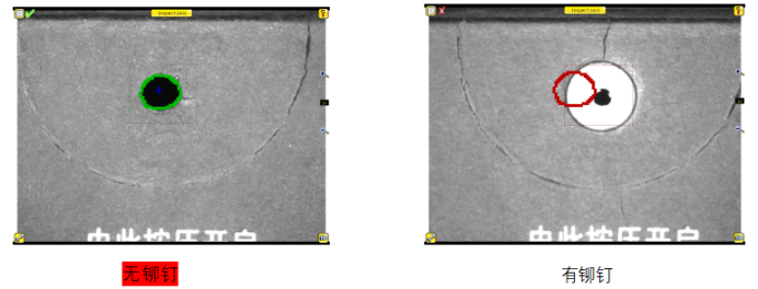

    通过工业相机识别当前包装盒铆钉是否正确安装,实现质量实时监控。机器视觉能够精确高速识别出当前视野内包装盒铆钉状态,并通讯输出给PLC完成报警剔除等操作;
解决方案
    使用2D智能相机,集相机、镜头、光源及高性能处理器等硬件于一体,快速部署。负责完成图像的采集、铆钉状态检测与结果输出等任务。通过阈值设定,斑块面积设定,检测判定铆钉安装是否正确,如果铆钉缺失,输出NG信号传给执行机构。
软件检测具体步骤如下所示:
    ●采用产品外轮廓提取粗定位,防止产品偏移;
    ●通过阈值上下限设定,判定产品固定位置铆钉状态;
    ●开关量I/O触发,并通讯或IO将整体检测结果反馈至上位机;

   1、精确度高:可以稳定抓取特征,并可识别部分铆钉凹陷的情况;
