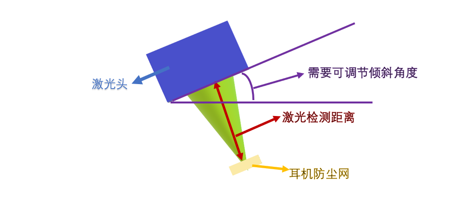

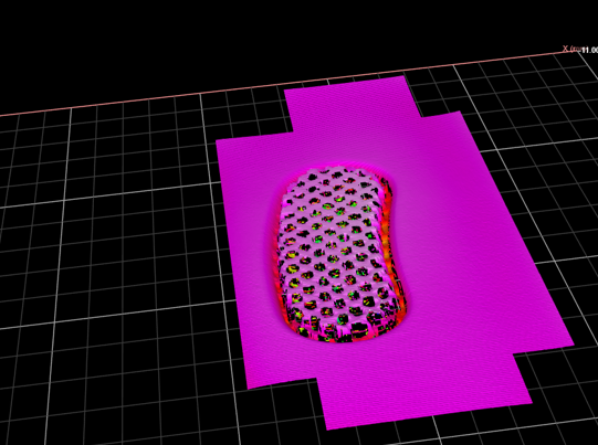

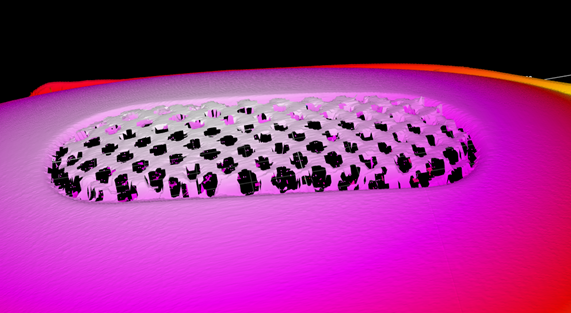

使用3D线扫激光传感器结合工业相机,沿着防尘网所在面垂直扫描,从而得到防尘网及其周边高度信息,通过我方特有的算法转化后,即可将防尘网周边外壳拉平,从而将防尘网展开在一个平面上,用以测量其相对于周边外壳的高度值。

由于耳机外壳结构原因,没有平面结构,都是弧形结构,因此,无法通过传统的方式去检测防尘网和耳机的安装相互关系,采用3D激光传感器测量可以大大提升良品率,可以有效避免防尘网装配造成的不良,
