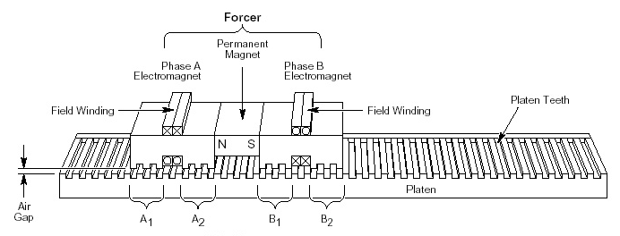

  直线步进电机本质上是旋转步进电机“展开”以直线运行。电机采用电磁原理工作,由移动的“压板”和固定的压板组成。压板是被动齿形钢棒(可提供不锈钢),可在所需的行程长度上延伸。
  侧面和底部机械轴承内置于推力器中,在电机的整个生命周期内不需要用户进行任何调整。它们是永久润滑的,摩擦很小。空气轴承的工作原理是将加压器漂浮在通过加压器中的孔口引入的高压空气上。空气轴承电机可连续高速运转而无磨损。空气轴承允许更小的气隙,从而产生更大的电机力。
