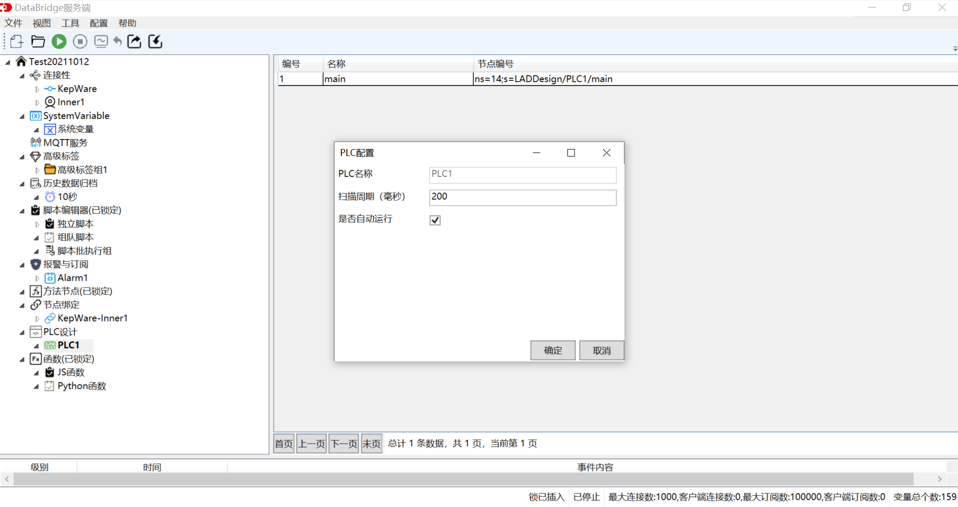

2,新建一个软PLC,根据需要设置扫描周期
怎样低成本提高一个厂的整体自动化水平
新建软PLC

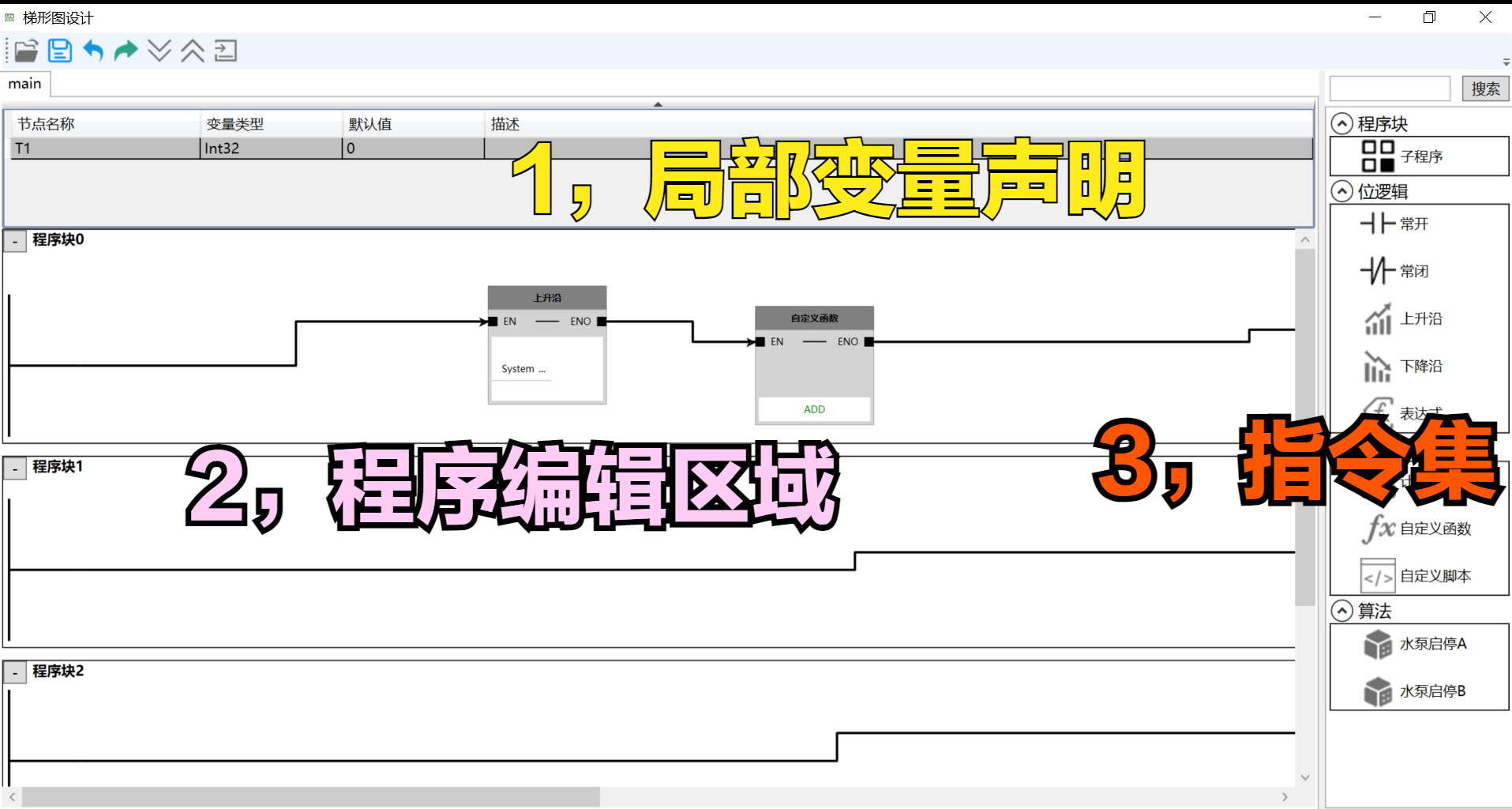

3,创建PLC后,会自动创建一个main程序,这是主程序的入口,无法删除,如果是简单的程序,可以直接写在main里面,如果是复杂的程序,可以创建各个子程序,然后在main里调用,和常规PLC用法一样。
怎样低成本提高一个厂的整体自动化水平
梯形图编辑界面
3.1局部变量声明
对于PLC中运算的中间值,可以存储在局部变量中,无需创建新的全局变量。用法类似博图中的temp类型
3.2程序编辑区域
可以插入创建各个程序块
3.3指令集

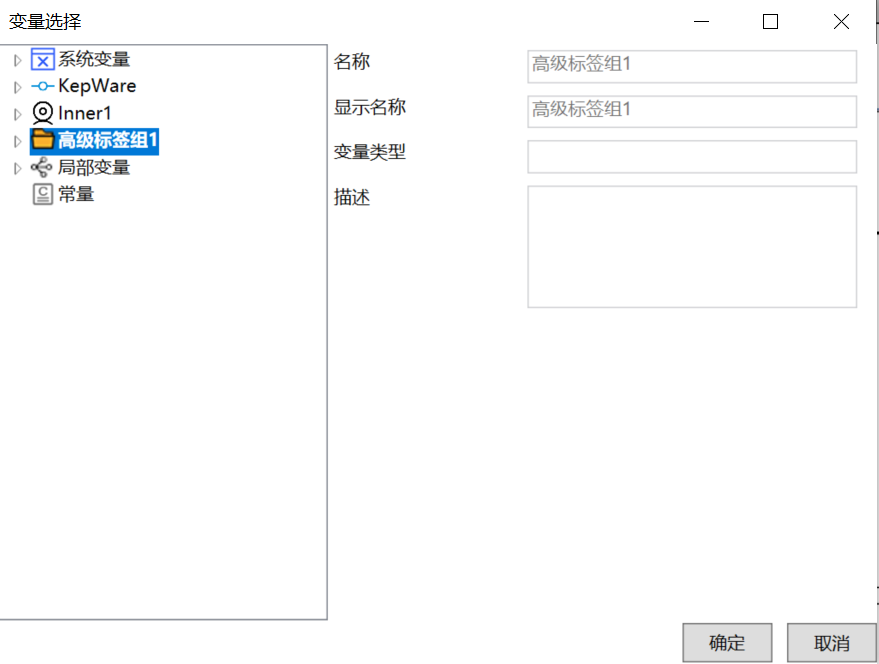

-常开,常闭,上升沿,下降沿 可以选择各个变量,也可以写入常数True 或False
怎样低成本提高一个厂的整体自动化水平
变量选择

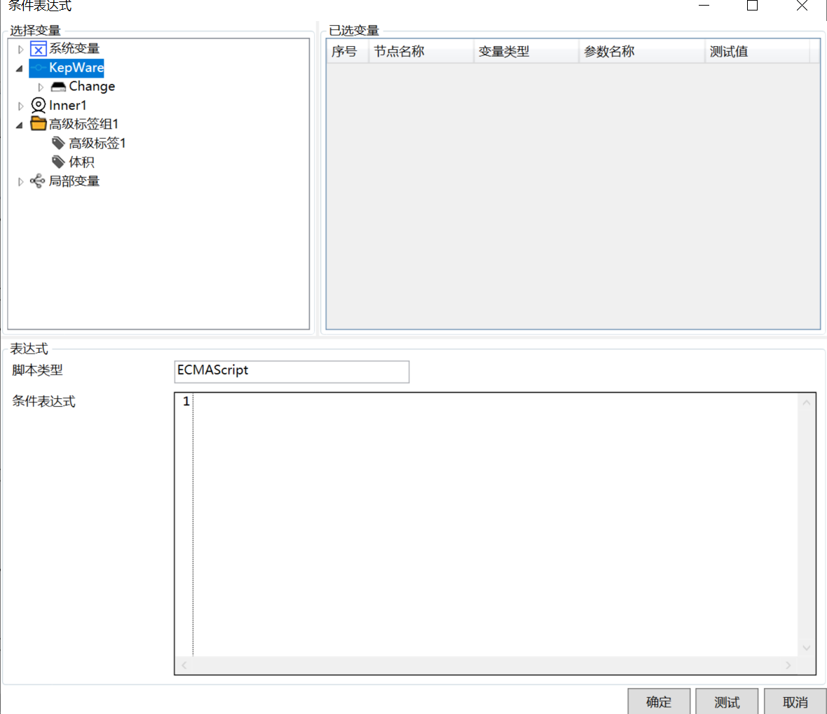

-表达式
怎样低成本提高一个厂的整体自动化水平
表达式配置画面
在表达式中,可以选择系统变量,连接性中创建的变量,高级标签,局部变量进行各种逻辑判断,表达式返回的结果为True或False

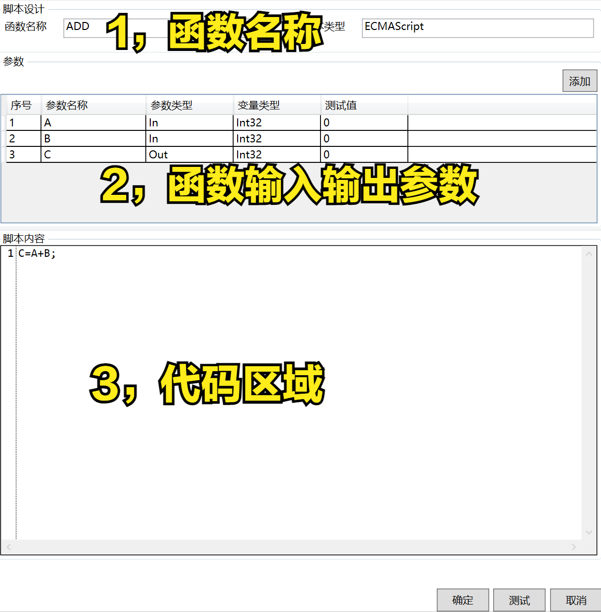

-自定义函数
在梯形图中可以调用用户自定义的函数,如果某些方法适合用JS写,就用JS封装成函数。如果某些方法适合用Python写,用Python封装成相应的函数。函数的创建在DataBridge主画面中的函数部分创建,用户创建的函数自动加密,防止未经授权的人员查看。
怎样低成本提高一个厂的整体自动化水平
函数创建画面
1)指定函数名称
2)创建函数的输入,输出参数。参数类型分为三种,输入,输出,输入和输出
输入参数-函数执行过程中,只会读取参数值
输出参数-函数执行过程中,只会写数据到参数
输入和输出参数-函数执行过程中,既可以读取参数的值,也可以写入参数的值。
3)代码区域
用户可以在这里编辑自己的代码,定义的输入,输出参数可以在程序中引用,定义的参数带自动提示

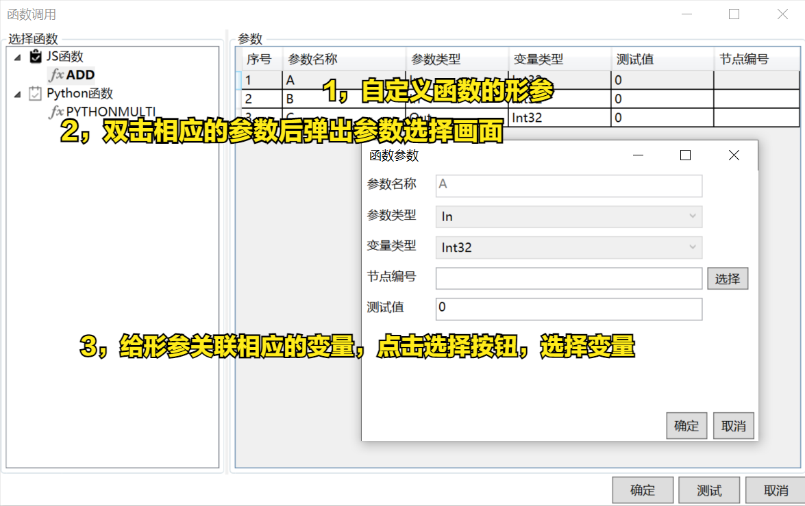

选择自定义函数
一旦函数创建好后,就可以在梯形图的自定义函数中,选择你定义的函数
怎样低成本提高一个厂的整体自动化水平
自定义函数参数选择

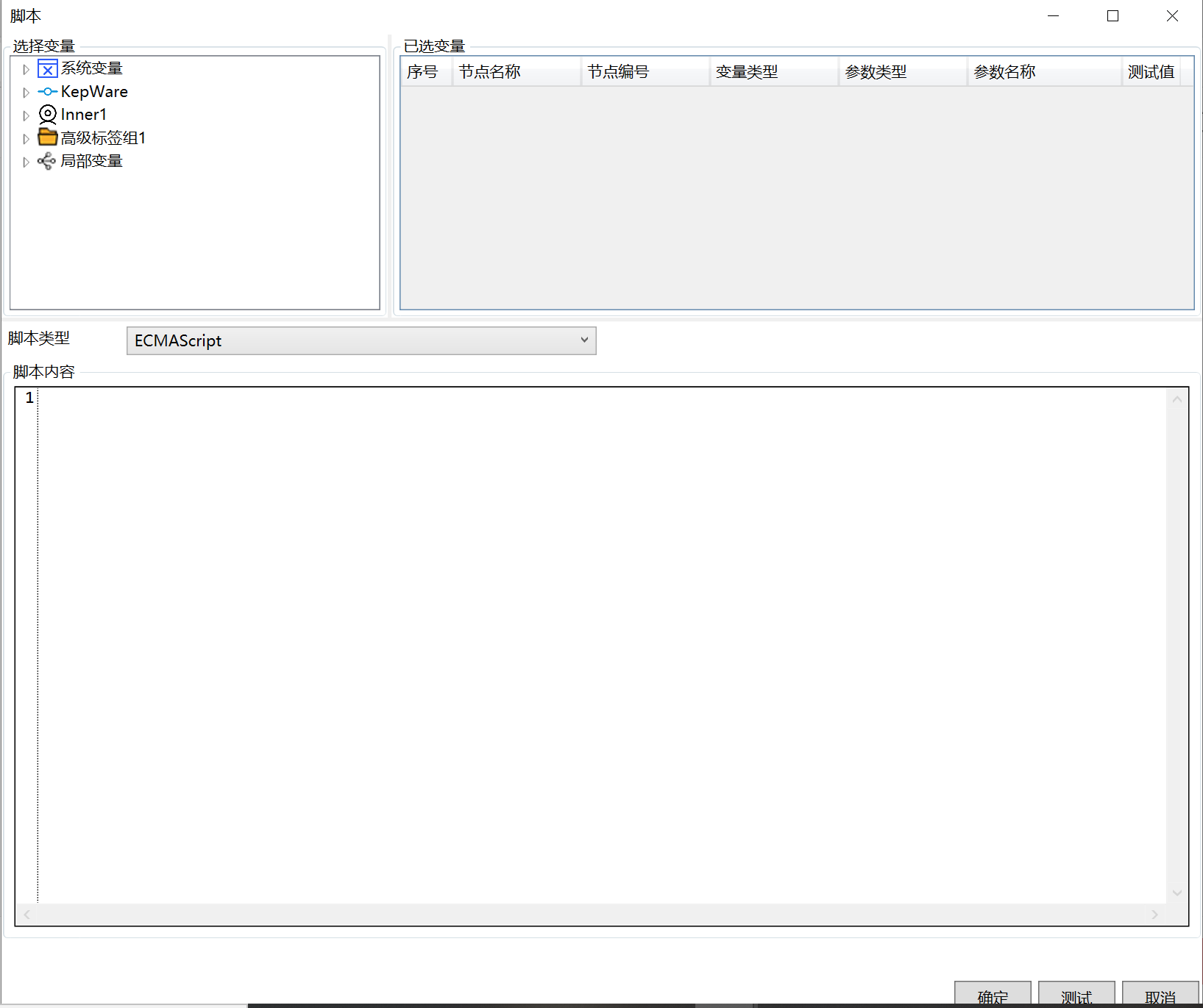

-自定义脚本
如果是简单的逻辑,可以直接写在自定义脚本里,支持JS,Python
怎样低成本提高一个厂的整体自动化水平
自定义脚本编辑器

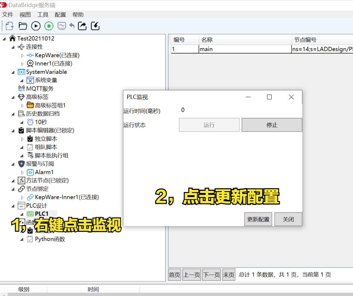

4,PLC支持热添加删除
在程序已经运行起来的过程中可以添加或删除子程序。
怎样低成本提高一个厂的整体自动化水平
点击更新配置后,对程序新做的修改生效
运行时间-是指整个PLC程序的执行时间
可以启动或停止PLC
