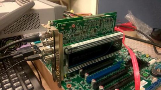

1、连接设备:
工控机CPU等级 :Intel 4th Generation E5-2680V3 2.5G 30MB Cache Processor
数据采集卡:PCIE-1840-AE
电子盘:PCIE-SSD 800G

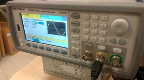

2、为便于观察过程,在通道零加入正弦波信号,其余悬空

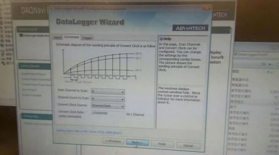

3、设置125M采集速度,4通道同时采集;

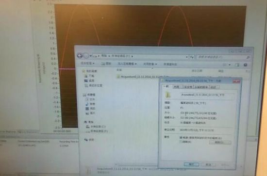

4、进行采集,约5分钟左右
5采集时间5分左右,没有出现Overun的提示(如果由于存盘不及时,采集数据无法及时取出,会出现OverRun提示),存盘数据为321GB。

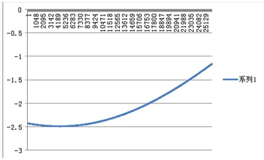

6、由于数据量太大,截取部分数据导出到Excel显示波形如下
