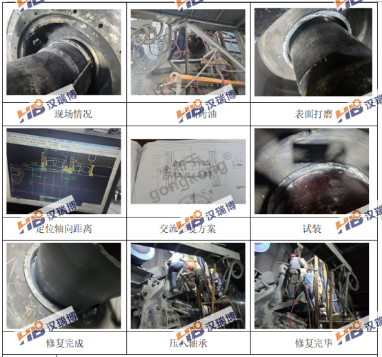

在矿山、建材等重工业生产中,破碎机作为核心设备,其主轴的稳定性直接决定了整条生产线的运转效率。近日,山东汉瑞博成功完成了一台中信重工颚式破碎机主轴的现场在线维修,不仅彻底解决了主轴严重磨损引发的装配适配故障,还通过现场动态调整消除了潜在的装配障碍,助力企业实现设备快速复产。
一、 故障工况:重载磨损引发装配危机
本次维修的设备为中信重工颚式破碎机,其自由侧轴承位参数为:轴承型号 DIN635-231560CAC3W33,锁紧套型号 G3151-12。在长期重载运行下,该主轴轴承内套与轴体发生相对转动并产生熔焊现象,导致轴体表面出现多处高点与划痕。经现场实测,整体磨损量约1mm,局部划痕深度更是达到2mm以上。
这种严重的配合面失效,直接破坏了轴承的装配精度、轴向定位及密封效果,若不及时干预,极易引发不可逆的设备停机风险。
二、 破局方案:工装模具复刻成型常温冷修工艺
面对复杂的磨损工况,汉瑞博技术团队摒弃了传统的补焊或刷镀工艺,采用了专属的“工装模具复刻成型常温冷修工艺”。该工艺无需大面积拆机,全程无高温作业,不会损伤主轴基体材质,能够最大程度保留设备原有的机械性能。
核心修复步骤:
  1. 表面预处理:技术人员直接在现场对磨损的轴承位表面进行油污及松散附着物清理,通过专业的烤油和打磨工艺,为后续修复奠定坚实基础。
  2. 模具复刻成型:根据图纸尺寸,在磨损的破碎机主轴轴径上均匀涂覆汉瑞博超聚物碳复合材料,利用原配轴承内套作为工装模具进行压实、固化,精准复刻出原厂设计的过盈尺寸与装配公差。
  3. 现场动态调整:针对修复后可能出现的复杂装配适配问题,技术团队在现场进行了二次整改与精密微调,彻底消除装配障碍。

汉瑞博解答:汉瑞博工装修复工艺完全规避了大型吊装与离线机加工环节。我们的技术人员直接在现场对破碎机轴承位进行油污清理、烤油和打磨,利用设备原有部件作为成型模具,原位完成尺寸恢复,大幅缩短了停机时间。
客户提问二:“不用高温焊接的话,新材料怎么保证能完美贴合原来的尺寸?会不会因为硬度不够导致再次磨损?”
汉瑞博解答:在线修复是根据图纸,在磨损的破碎机轴承位轴径上涂覆超聚物碳复合材料,利用内套压实、固化,精准复刻出原厂设计的过盈尺寸与装配公差。此过程全程常温冷修,无热应力产生,彻底避免了传统补焊或刷镀带来的轴体变形等弊端。同时,该复合材料具备优异的耐磨与抗压性能,结合强度极高,能够有效应对破碎机的重载冲击,杜绝二次磨损。
