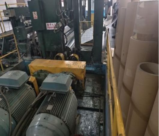

一、设备故障概况
复卷机作为造纸、薄膜产业的核心高速辊系设备,长期处于高转速、连续化、交变载荷的恶劣工况下,底辊传动侧轴承位磨损是生产现场最为普遍的结构性故障。本次设备巡检发现,产线在用复卷机底辊轴承配合位出现重度磨损缺陷,设备运行精度大幅下降,振动与波动问题频发,严重制约生产线稳定连续作业。
本次故障设备配套轴承型号为23122 CC/W33,设备额定全速运行转速可达1000r/min,属于典型高速重载设备。经现场精密检测核验:轴承位原始轴径φ110mm,最大磨损深度10mm,整体磨损宽度104mm,判定为重度轴位磨损。设备长期带故障运行,会直接导致轴承装配间隙超标、辊体回转偏心,引发设备共振、机械异响、复卷张力失衡、成品品质偏差等一系列问题,极端工况下会造成轴承抱死烧毁、设备卡顿跳停,给企业连续化生产带来极大安全隐患与产能损失。

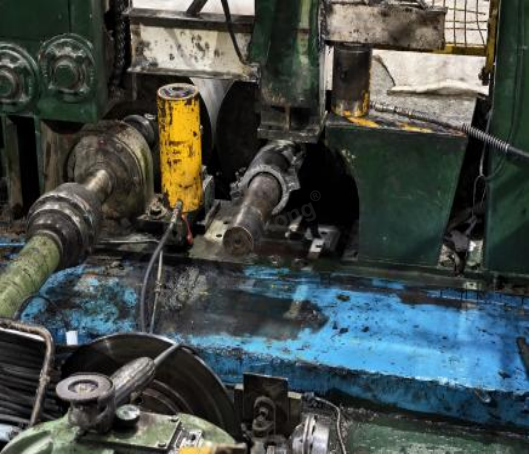

为兼顾设备维修精度与产线不停产需求,本次重度轴承位磨损修复,采用汉瑞博超聚物碳复合材料常温在线修复技术。该工艺专为高速辊轴、交变载荷设备恶劣工况定制研发,无需设备拆解、无需吊装外运、无需离线机加工,可实现设备原位在线标准化冷修复,快速解决重度轴位磨损难题。
超聚物碳复合材料具备高强度耐磨、抗拉、抗压、抗冲击、抗疲劳等综合力学性能,完美适配复卷机高速连续运行工况。材料固化成型后结构致密、尺寸精度可控,可1:1还原轴承位原厂装配尺寸,全面恢复轴位承载强度与同轴度,完全满足设备1000r/min全速满负荷稳定运行工况要求。

全程无需拆解整机、无需吊装外运、无需离线机加工,仅对磨损轴承位进行清洁、粗化、材料涂抹、固化校准等标准化工序,施工周期短、停机时间极短。最大程度保障生产线连续性,有效规避拆装、运输、机加工等高额费用,大幅降低设备运维成本与停产带来的产能损失。
