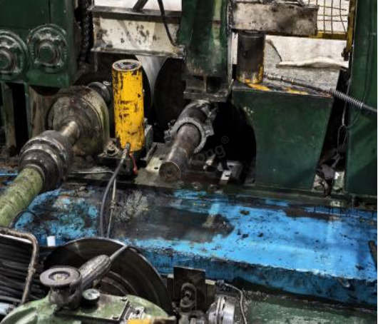

本次整改设备为生产线在用高速复卷机底辊,配套23122 CC/W33调心滚子轴承,设备额定工作转速可达1000r/min。长期高速交变载荷作用下,设备传动侧轴承位出现重度磨损故障。

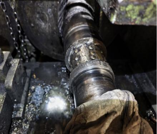

经现场精密检测:轴承位基准轴径φ110mm,最大磨损深度10mm,有效磨损宽度104mm,磨损量已远超设备标准装配公差。故障表现为轴承配合间隙超标、辊体运转偏心,设备高速运行时振动、异响明显,复卷张力不稳定、成品瑕疵率上升,伴随间歇性卡顿、跳停问题,设备运行风险极高。

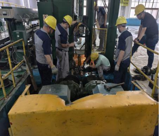

结合现场短停机、不停产的生产需求,本次整改采用超聚物碳复合材料常温无热修复工艺,实现轴承位原位免拆机修复作业。该材料针对工业轴类交变磨损、冲击磨损工况研发,具备高强度、高韧性、抗疲劳、耐磨耐腐蚀等特性,与金属基体结合紧密,固化后可与轴体融为一体,无起皮、开裂、脱落等缺陷。
通过精准分层塑形,可完整还原轴承位原始尺寸与装配公差,有效恢复轴体承载能力与高速运转精度。整体施工流程精简规范,包含表面除油粗化、分层涂覆材料、常温固化养护、尺寸精度校准四大核心工序。全程常温冷态施工,无任何高温作业,从根源规避热变形、热应力残留等二次损伤,完整保全辊轴基体机械性能与结构精度。

本次修复严格遵循工业设备维修规范,严控各工序施工精度。修复完成后,轴承位装配尺寸、辊体运转同轴度均达标,设备无需低速磨合,可直接1000r/min满速、满负荷投产运行。
经实际生产验证,设备运行平稳无抖动、运转无异响,轴承配合间隙精准稳定,彻底解决了张力波动、卷材瑕疵、间歇性跳停等问题,产线良品率与运行稳定性全面恢复,圆满达成短停机、零损伤、长效稳定的技改目标。
