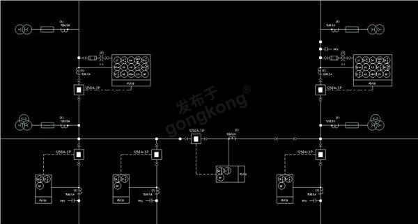

客户提供的是一张英文单线图(项目图 1,可见双路市电进线、两台主变、PT 与避雷器、母联自投、母线分段)。我们先按 IEEE C37.20.1 标识方式把图重画一遍,这一步会把原图里没写明的细节挑出来:进线柜是否带线路侧 PT、母联柜是否要同步合闸,这些都要在转化期就和客户敲定。

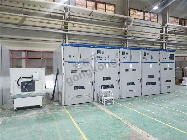

柜体按 IEEE C37.20.1 与配套 UL 891 的结构要求,核查柜体强度、隔板等级、连锁、接地连续性、母线支撑间距,装配完成后做尺寸、铭牌、螺栓力矩的全检。
4. 出厂试验与发货

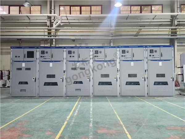

IEEE C37.20 系列执行:主回路工频耐压与绝缘电阻、辅助与控制回路功能试验、机械操作与五防试验、继电保护整定值校验、母线连接电阻测量。试验报告、UL 标记照片、BOM UL 文件号对照表,统一归档作为出厂资料的一部分。厂内完成模拟调试(分合闸、自投、母联联动、信号上传),客户代表视频或现场见证后装箱发运。
