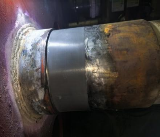

在焦化干法熄焦生产系统中,提升机是保障整条产线连续运行的核心重载联动设备,主要负责红焦的升降转运核心工序。设备长期以30r/min低频重载状态不间断运行,常年面临高温辐射、粉尘冲刷、高频交变冲击等恶劣工况,设备疲劳损耗持续累积,极易出现筒体开裂、轴承位非均匀磨损、装配配合间隙超限等典型故障,是焦化设备日常运维与故障抢修的重点、难点设备。
结合现场设备检测与运维经验来看,提升机传动侧与自由侧轴承位磨损程度不一致,轴径参数偏差明显,直接造成设备运行同轴度偏移、装配间隙失控。设备运行时会出现受力偏载、机身共振、轴承异响等问题,若未能及时检修处理,会持续加剧轴体偏磨、裂纹扩展,严重时引发轴承烧蚀、设备卡滞停机等连锁故障,直接导致干熄焦整条工序中断,给企业连续化稳定生产造成极大影响。

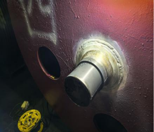

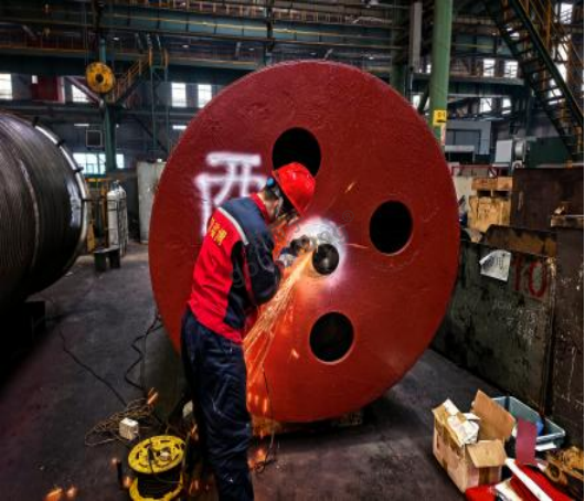

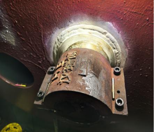

二、超聚物碳复合材料无损修复技术方案
针对焦化重载设备磨损抢修的各类痛点,超聚物碳复合材料常温无损冷修复工艺,有效规避了传统热加工工艺的所有缺陷,高度适配短工期、高负荷、多粉尘高温的恶劣修复场景。该技术依托定制专用工装定位辅助,搭配高性能超聚物碳复合材料,可精准完成轴承位磨损部位的尺寸复原与精密修复。
整套工艺全程常温施工,无任何热输入、无热应力集中,从根源规避轴体变形、基材脆化、材质损伤等二次问题,完整保留设备原厂结构强度与机械性能。施工无需大规模拆解设备,无需返厂精加工处理,极大简化施工流程、压缩检修时长,完美满足厂区应急复产的核心需求。
相较于传统金属修复材质,该复合材料具备独特的弹性退让特性,可有效吸收设备运行过程中的交变震动与重载冲击载荷,缓冲设备运行受力波动,从根源解决机体共振、轴体偏磨、轴承松动跑圈等顽固性故障。同时材料兼具耐高温、耐粉尘冲刷、耐腐蚀、耐磨损等优势,完美适配焦化恶劣生产工况,修复层与金属基材一体化融合,结构致密无间隙,附着力强,不易脱落失效,长效稳定性优异。

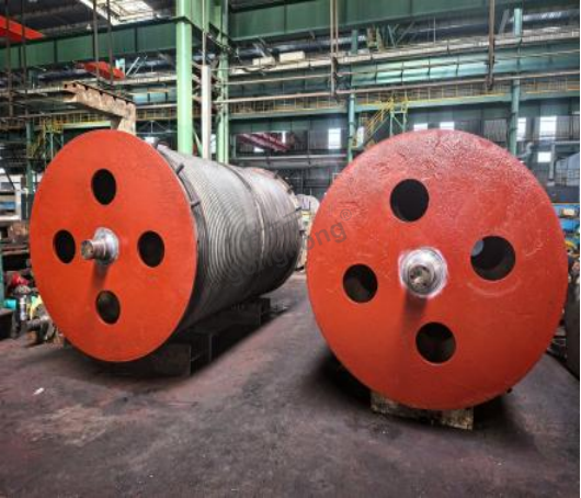

三、现场应用效果总结
该无损修复方案已成功应用于厂区2#干熄焦提升机实战抢修,完美解决设备双侧轴承位非均匀磨损、滚筒裂纹复合型故障。施工完成后,设备同轴度、装配间隙等核心参数全部达标,可直接投入满负荷生产。经过长期跟踪观测,设备运行振动数值稳定、无异常异响、无松动及二次磨损问题,运行状态可对标全新原厂设备。
大量现场实践充分验证,超聚物碳复合材料无损修复技术,具备零基材二次损伤、修复精度高、抢修工期短、运行长效稳定四大核心优势,可有效降低设备返修频次与运维成本,为重工、焦化行业各类重载传动设备的故障应急抢修、限时复产、长效维保工作,提供了成熟、可靠、可落地的技术参考。
