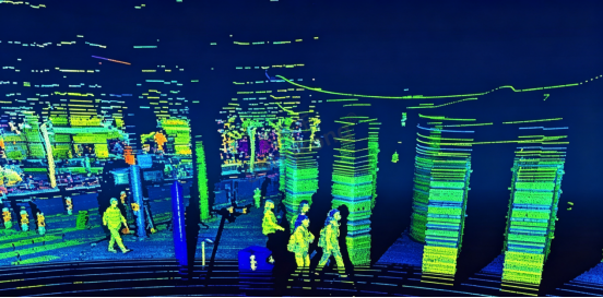

随着三维感知技术在周界安防、园区管控、城市低空安防等场景规模化落地,激光雷达已成为新一代安防体系的核心感知入口。相较于传统视频监控,激光雷达点云数据天然不含人脸、服饰纹理等生物特征,隐私基础更优,但高精度空间坐标、人员运动轨迹、建筑结构信息仍具备敏感属性。在《数据安全法》《个人信息保护法》与网络安全等级保护 2.0 体系的强监管下,构建覆盖脱敏、存储、审计全链路的合规方案,已成为激光雷达安防系统落地的前置条件。
激光雷达安防数据的脱敏需遵循 效用保留与风险降级平衡原则,实施分级脱敏策略。针对原始点云数据,首先执行坐标系转换脱敏,剥离绝对地理坐标元数据,统一转换为安防区域相对坐标系,从源头规避测绘合规风险。其次对人体目标点云实施体型归一化处理,通过轮廓泛化 + 可控随机坐标扰动弱化个体精确轮廓特征,避免通过体态特征反向识别特定人员。对于与摄像头联动的多模态安防系统,需建立跨模态联动脱敏机制:数据融合前对图像帧完成人脸、车牌像素掩膜,点云侧的关联标识采用单向哈希脱敏,确保融合数据全程不产生可关联至自然人的识别信息。脱敏处理默认在边缘节点前置完成,原始点云仅在本地闭环处理,非经授权不向上层传输。
存储架构需按数据生命周期与敏感等级分层设计,满足审计追溯的完整性要求。采用热、温、冷三级存储体系:热存储层存放实时告警数据与近 7 天脱敏点云,采用 AES-256 加密存储,满足日常事件快速追溯需求;温存储层存放结构化事件记录与统计分析数据,配置全量哈希完整性校验机制,留存周期匹配安防业务常规追溯要求;冷存储层用于归档审计日志与重大事件原始数据,采用 WORM 一次写入型归档介质,保障数据不可篡改。全量数据遵循分类分级标注规范,按一般、重要、核心三级匹配差异化加密强度与访问权限,核心数据强制私有化部署与全链路传输加密,同时建立多副本冗余机制,保障数据可靠性与灾难恢复能力。
审计体系是合规落地的核心抓手,须实现全流程操作可追溯、可核验。部署独立的安全审计日志组件,对数据采集、脱敏、存储、调取、导出全环节记录操作者身份、操作时间、数据范围、操作类型与来源 IP,日志采用单向追加写入模式,配套哈希存证机制杜绝篡改与删除。审计日志留存遵循等保 2.0 规范要求不少于 6 个月,核心安防场景留存不低于三年,满足监管部门事后核查要求。权限管控采用 RBAC 最小权限模型,按岗位划分数据访问边界,敏感数据导出、原始数据调取执行双人审批流程,异常导出行为实时触发告警阻断。定期开展数据安全风险评估,形成评估报告留存备查,确保数据处理活动全程可验证、可追责。
激光雷达安防系统的数据安全建设,本质是技术能力与合规要求的深度融合。通过前置脱敏降低数据敏感度、分层存储保障全生命周期安全、全量审计支撑合规追溯,既能充分发挥三维感知的技术优势,又能在数据安全监管框架内实现稳健落地,为公共安全与个人隐私保护构建双重保障。
