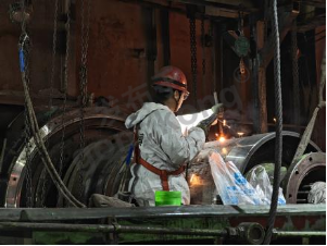

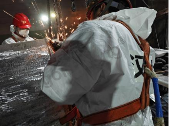

各位工控论坛的同仁们,近期我司承接了某炼钢厂3#转炉传动侧耳轴紧急抢修任务。该转炉轴承位直径ø950mm,单边磨损深度达20mm,磨损宽度1.2m,且密封结构完全失效,带负荷运行存在重大安全隐患。经排查,故障根源为前期减速机切向键装配不达标,长期松动摩擦导致配合面严重损伤。本次抢修面临三大硬性约束:严禁整机拆解、修复后需承受转炉重载工况、必须极致压缩停机工期。
针对这一典型重载轴类磨损难题,我们采用汉瑞博超聚物碳复合材料在线修复技术。该技术无需拆卸轴承及大型结构,仅对磨损部位原位处理,全程无高温、无动火,彻底规避热应力损伤与设备结构风险。施工流程标准化:先清理打磨磨损面去除锈蚀失效层,再精准涂覆材料并用专用模具定位成型,随后恒温固化,固化后去除余料回装部件。
该方案完美适配转炉重载恶劣工况,修复后轴承位强度满足长期生产需求,施工周期较传统工艺缩短80%以上,有效降低停机损失。此次实战验证了汉瑞博在线修复技术在大型转炉轴磨损治理中的可靠性,为钢铁企业设备抢修提供了高效、安全的标准化解决方案。欢迎同行交流探讨轴类在线修复工艺细节与现场施工经验。
