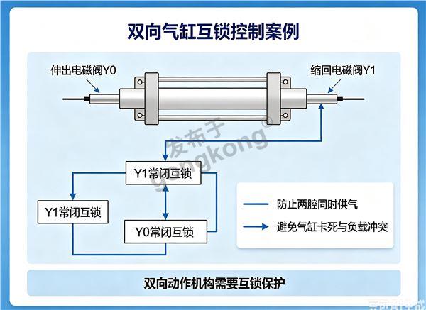

典型场景:电机正转接触器和反转接触器一旦同时吸合,会直接造成电源短路,严重会烧毁接触器、空气开关;双向气缸双向电磁阀同时供气,气缸机构卡死损坏。
依靠互锁逻辑,从程序、接线层面杜绝两类冲突动作同步执行。

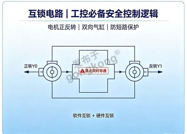

知识点2:工控标准方案——双重互锁
自动化设备规范设计要求采用软件互锁 + 硬件互锁双重防护,双重保障,降低故障风险。

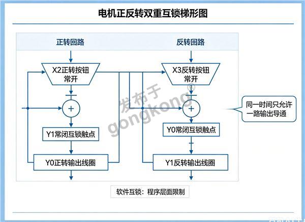

1. 软件互锁(程序互锁)
在梯形图程序内,将对方输出线圈的常闭触点串联进控制回路。
正转回路串入反转Y1常闭触点;反转回路串入正转Y0常闭触点。依靠程序限制,同一时间只允许一路输出导通。
2. 硬件互锁(控制柜接线互锁)
利用接触器自带的辅助常闭触点进行外部接线互锁。
就算程序出现异常,硬件接线层面依旧可以阻断两路同时导通,属于最后一道安全防线。

实操控制案例:传送带正反转控制
控制需求:
X2:正转按钮;X3:反转按钮;X0:停止按钮
Y0:传送带正转输出;Y1:传送带反转输出
逻辑要求:设备运行时,不能正转、反转同时启动;切换转向前建议先按下停止按钮。
