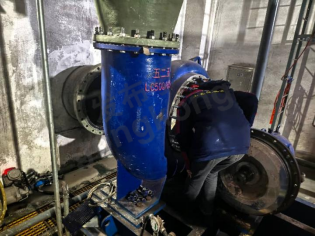

本次修复设备为钢厂烧结脱硫系统核心设备——襄樊525厂500/630脱硫泵。作为浆液输送关键设备,该泵长期在强冲刷、多固相、负压气蚀的恶劣工况下连续运行,设备损耗速度远高于常规水泵,是脱硫系统故障率最高、运维最头疼的设备之一。

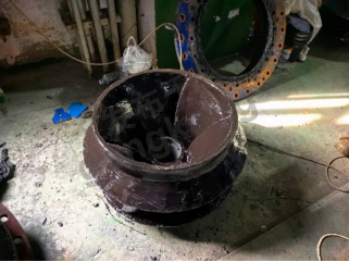

现场勘查确认设备整体破损严重,多项核心部件失效:泵壳内壁受浆液高速冲刷与高频气蚀叠加作用,出现大面积结构性破损,壳体完整性受损;泵口环冲刷、气蚀超标,配合精度大幅下降;叶轮过流面布满深浅不一的侵蚀坑洞,结构损坏严重。多重故障叠加,直接导致泵体输送效率大幅衰减、运行稳定性极差,已经无法满足生产线连续运行要求。
针对以上难点,本次施工全程采用汉瑞博超聚物碳复合材料,摒弃传统一次性厚涂的粗放施工模式,采用工控现场成熟的薄涂多层、逐层固化精细化工艺。施工中逐层把控材料涂刷厚度与表面平整度,循序渐进填满所有破损坑洞,彻底规避材料分层、脱落隐患,精准还原泵体原始流体结构,保障修复后结构完整性与运行稳定性。
脱硫泵腐蚀、冲刷、气蚀反复失效,是烧结脱硫系统的普遍运维痛点。传统补焊、刷镀等修复方式适配性差、寿命短,设备故障极易复发,频繁停机维修严重影响脱硫系统稳定运行,增加运维成本。
本次现场修复依托高性能复合材料优势,搭配标准化精细化施工工艺,成功解决大型坑洞修补、基准还原、长效防护等行业难题,为泵体形成耐磨防腐防护层。修复后设备运行性能全面恢复,彻底解决气蚀、冲刷破损问题,有效保障了脱硫系统连续高效运行,帮助企业大幅降低设备检修频次与停机损失。
